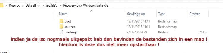

ik heb nog een vraag
heb recovery cd gedownload en uitgepakt
wat moet ik nu precies branden want ik zie dus geen iso bestand staan.
hoop dat iemand mij kan helpen
maetje normaal gezien zou er een iso zichtbaar moeten zijn
open eens je map en klik boven op beeld
en kijk eens of er een vinkje staat bij bestandsextenties want ik denk dat die bij jou niet zichtbaar staan

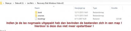

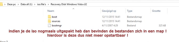

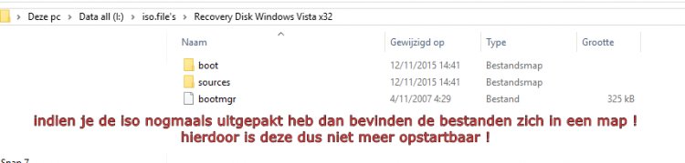

waarschijnlijk werd de gezipte bestanden al uitgepakt en heb jij nu de iso nogmaals uitgepakt ...
als je de bestanden heb opgehaald en deze werd daarna uitgepakt door enkel op de 1st rar te klikken
dan zou je dus de iso moeten verkregen hebben zoals je op de onderstaande afbeelding kunt zien .

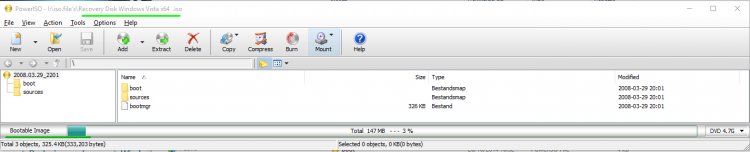

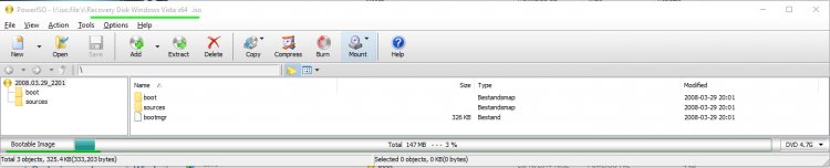

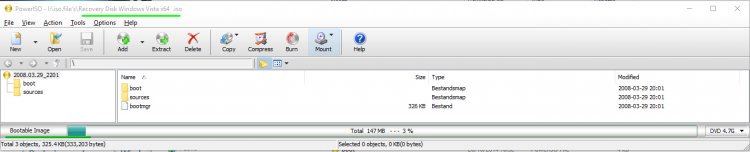

klik ik nu op deze iso dan word deze opgeladen in poweriso (dit programma link ik met iso bestanden ).. en je ziet dan de aanwezige bestanden vermeld in de iso ... tevens zie je dat deze iso bootable is ( deze is dus opstartbaar ).
*wat krijg jij dus te zien !
ik veronderstel dat je dus een uitgepakte iso bekomen heb !
deze is dan ook niet meer opstartbaar !
