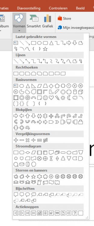

Daarna via Invoegen en dan Vormen. Onderaan staat Actieknoppen.
Kies hier een actieknop en ga in de presentatie staan waar je deze knop wilt hebben en klik met linker muisklik en er zal een popup schermpje komen met Actieinstellingen.

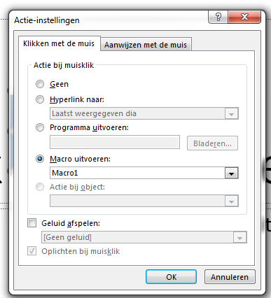

Kies het keuzerondje Macro uitvoeren en in mijn geval staat daar Macro1 omdat ik deze zo genoemd had.
Jij kun hier eventueel als er meerdere Macro's aanwezig zijn de juiste macro onder de knop zetten.
Daarna de F5 toets en kijken of het werkt als je op de button klikt.
