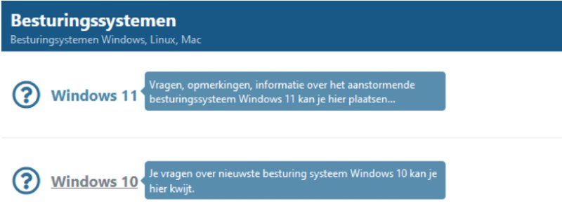

De tekst in de blauwe kaders behoeft een update.
