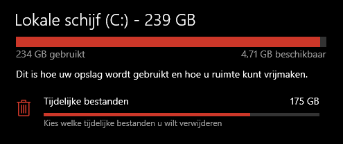

Ik kreeg opmerking dat mijn C:-schijf vol geraakt. Dus even opschonen.
Het eerste scherm van 'opslag' geeft me dit te zien :

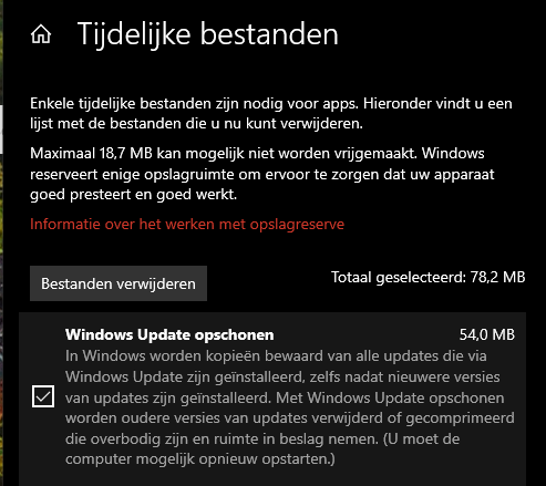

maar als ik dat op die 'kies...' klik om detail van die toch wel enorme 175 Gb te zien te krijgen, krijg ik enkel dit :
conclusie volgens mij : die 'enkele tijdelijke bestanden' van die apps nemen zoveel plaats in ...

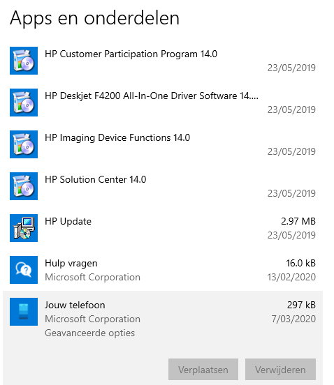

Terzijde heb ik aan de datums die bij de apps in instellingen staan gemerkt dat er apps zijn die updates krijgen (en waar de datum wordt aangepast) zonder dat je in Windows Update daar ook maar iets van ziet... Een beetje zoals in Android, waar ook bijna dagelijks apps worden aangepast is dat blijkbaar ook met apps van Windows het geval - wist ik niet. Waarschijnlijk is zo een update van die Jouw Telefoon in de fout gegaan.

men kan deze App opnieuw instellen of deactiveren ... mogelijk dat deze verkeerd geconfigureerd werd en onverhoop gegevens door stuurt naar de pc !
deze App staat dan ook vermeld in de lijst Apps en Onderdelen waar men via de geavanceerde opties deze opnieuw kan instellen of deactiveren ..

*op 7/3 verkreeg deze app een update ..
