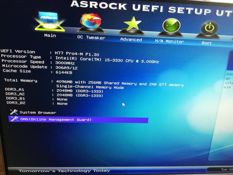

Staat de BIOS setting van RAM gelijk aan de verkleinde 4Gb die je er nu nog inzitten hebt ?
BIOS volgens mij ok, zie foto in bijlage.

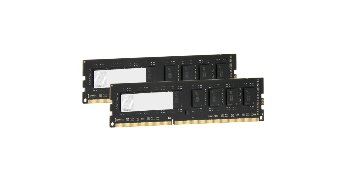

Ik overweeg om deze te bestellen, dan heb ik meteen 16GB.
Moederbord opgezocht en mag tot 32GB maximaal in, maar dat is wat veel vergeleken met waar ik de pc voor nodig heb :)
