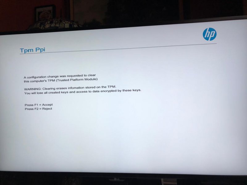

Tijdens herstel van mijn Hp is die plotseling vastgelopen ik zou moeten F1 of F2 drukken zie foto maar werkt niet ,weet iemand een goede tip

De TPM ga je niet zomaar kunnen clearen door de spanning eraf te halen. Dit is statische data.
Als Bitlocker op je systeem actief staat, is de kans dat die zen encryption key erin steeks redelijk groot. TPM clearen heeft dan tot gevolg dat je nietmeer aan de data op je schijf kan! Je systeem gaat dus ook nietmeer opstarten in dat geval.
Indien dit niet het geval is (bitlocker is niet actief), kan je dan nog in de BIOS raken via F10? In het security menu staat normaal ook nog de mogelijkheid om je TPM te clearen.
