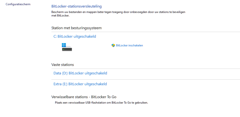

staat alles uitgeschakeld ..... gewoon afblijven (van de BITLOCKER!!!!!!!!) en doe je ding:
dan hoef je géén kopzorgen te maken over deze encryptie ....
waar vind je die:
Configuratiescherm\Systeem en beveiliging\BitLocker-stationsversleuteling
UITGESCHAKELD IS GOED, UITSTEKEND!!!!
