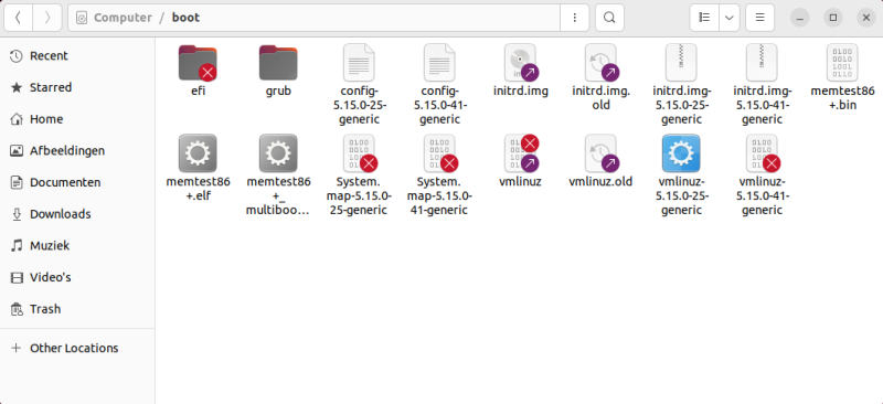

Ik heb niet genoeg machtiging om directory boot/efi te openen (Rode x). Kan ik mezelf meer machtiging toekennen??

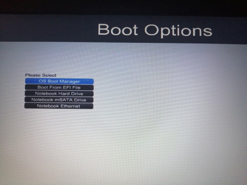

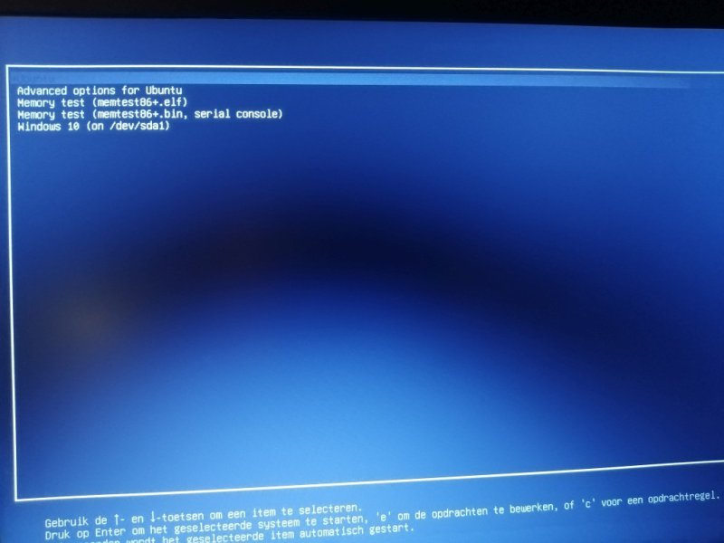

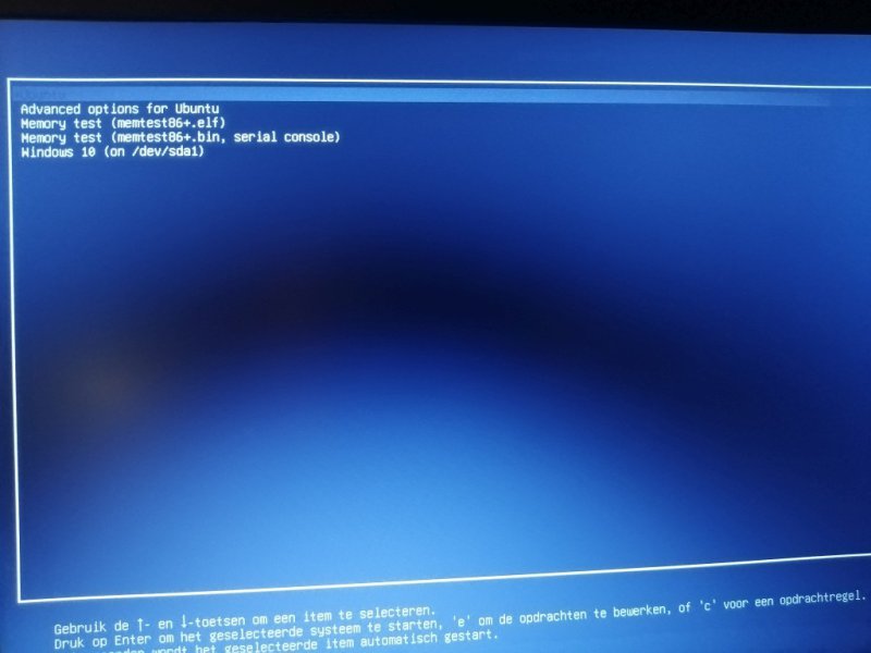

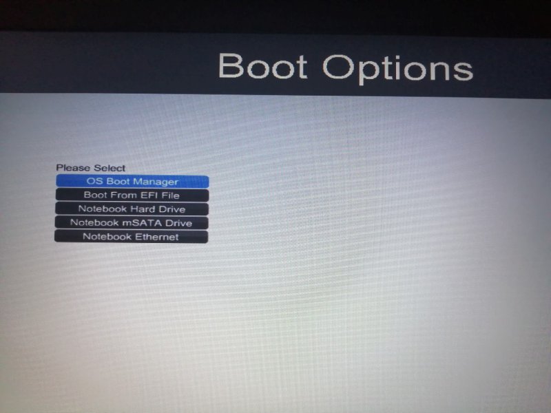

Heb dan maar gekozen om automatisch ubuntu naast win10 te installeren. Maar bij opstart moet ik weer steeds Esc - F9 - Opstart opties - kies Notebook harddrive(foto3)
om ubuntu of Win te kunnen kiezen (foto4). Dit moet toch automatisch lukken via de bootmanager zonder de Esc f9 etc...

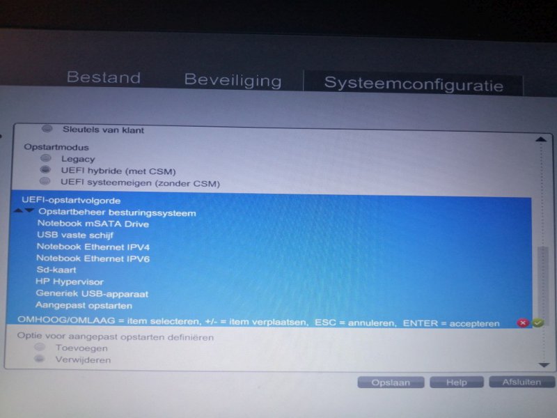

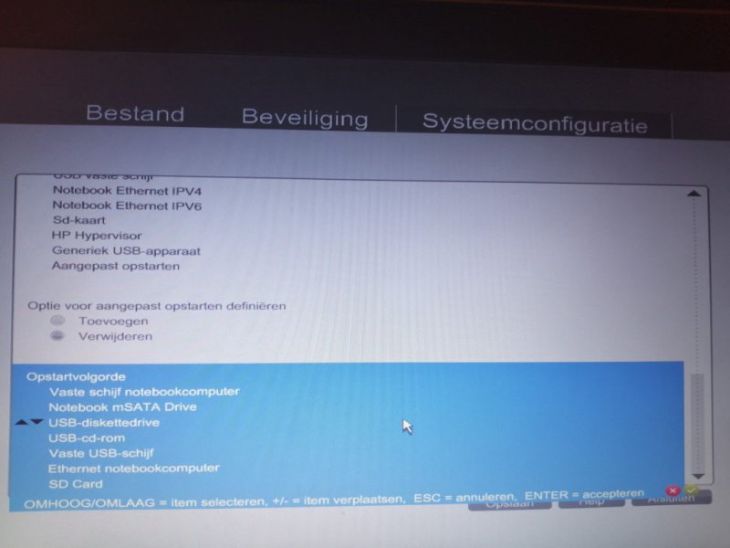

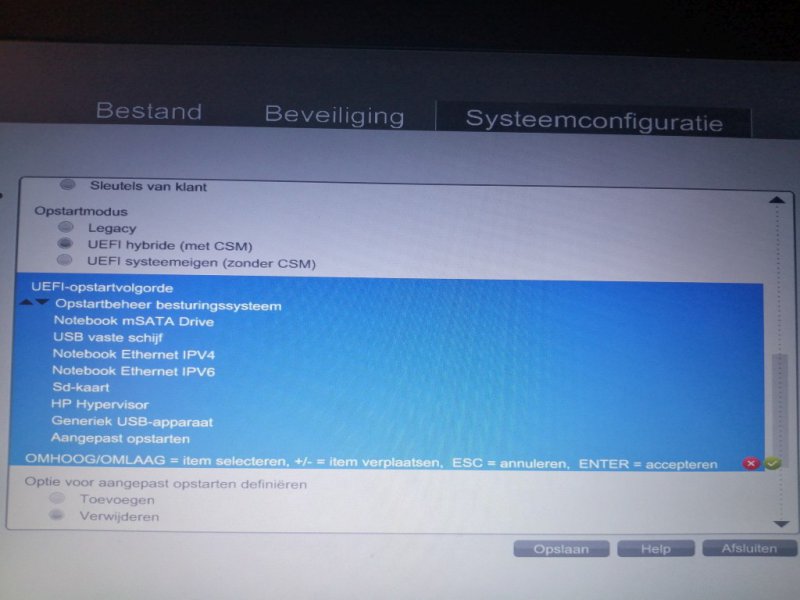

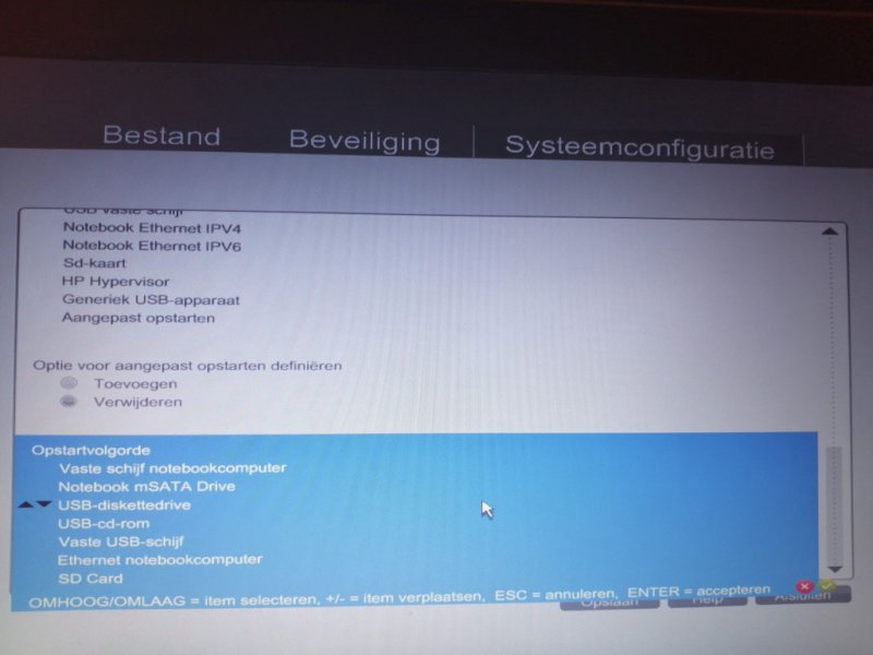

In de bios (Esc - F10) lukt het me niet om bootvolgorde aan te passen. Foto Bios1 en Bios2

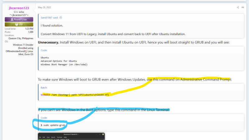

Want moet ipv {bootmgr} komen? Voor path heb ik heb ik e: gebruikt
Het cmd als administrator wordt dan bcdedit /set {bootmgr} e: \EFI\ubuntu\shimx64.efi.
Voor {bootmgr} heb ik al eens grub ingevuld, maar dat werkt niet
