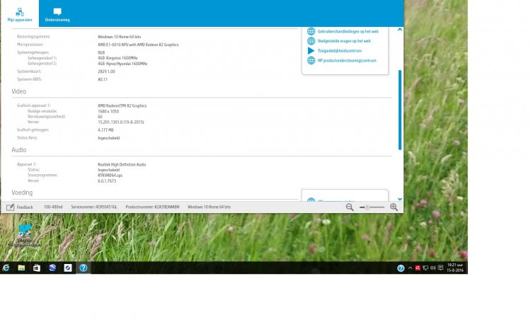

ik doe er bijlage bij van mijn pc bij.
mischien kan iemand mij helpen hiermee.
bij voorbaat dank.
    44.9 KB · Weergaven: 216
je printscreen is dus te klein genomen ... en onleesbaar .

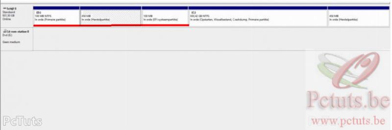

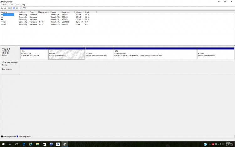

je krijgt de foutcode 0x1900200 *open schijfbeheer eens en plaats daarvan een duidelijk leesbare afbeelding
de foutcode 0x1900200 heeft dan ook met de eerste partitie voor de C partitie te maken .... deze zou normaal gezien 350Mb moeten zijn ..
Error 0xC1900200
This error occurs when the computer doesn’t meet the minimum requirements to download or upgrade to Windows 10.
Check the requirements for upgrading to Windows 10.
er is dus degelijk iets mis met je schijfindeling ...
*je wilt upgraden naar de nieuwste build 14393.51
echter zou ik je eerder aanraden je huidige indeling dus te verwijderen en er voor te zorgen dat de gehele schijf een niet toegewezen ruimte word ... bijgevolg dat je vanaf de Windows 10 dvd build 14393.00 kunt opstarten om een verse installatie te doen ...eenmaal deze build 14393.00 aanwezig is zal deze ook bijgewerkt worden naar 14393.51
**nadeel is dat dus alles verwijderd word van programma's en persoonlijke bestanden ...stel deze persoonlijke bestanden dan ook eerst veilig ....
