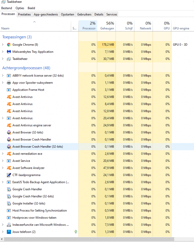

Het zou ook wel interessant zijn om eens een schermafdruk te plaatsen van Taakbeheer (Processen/Details)
@ra54: Hierbij een schermafdruk, is dit voldoende?
    428.5 KB · Weergaven: 137
Waarderingen: ra54
Zelf zou ik het volgende doen:
Malwarebytes Tray uitschakelen.
Avast Brownser zou ik verwijderen.
Avast Software Analiser uitschakelen.
EasUS Todo Backup Agent (indien niet gebruikt) uitschakelen
Uitschakelen doe ik met CCleaner (Extra/Opstarten), als administrator indien je niet ingelogd bent als beheerder.
