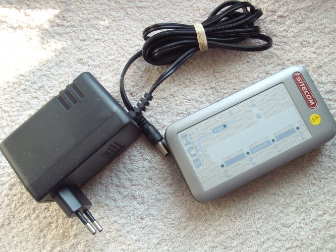

Je zou dan een usb hub met voedingsadapter kunnen gebruiken ( zie afbeelding ), maar het is eenvoudiger om een voedingsadapter voor de Motorola te gebruiken om deze op te laden.
