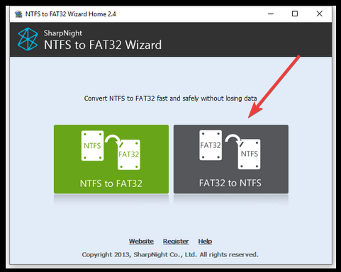

een tijdje geleden heb ik een usb stick gekocht van het merk intenso; het is niet mogelijk deze te formatteren naar NTFS
ik vraag mij af of dit normaal is, en of dat het niet aan hardware van mijn pc kan liggen. het is een nieuwe pc die ik gebruik
echter gebruik ik windows 10 LSTC bij aankoop was er wel windows11 op geïnstalleerd. misschien zij er geen goede drivers voor mijn pc.
