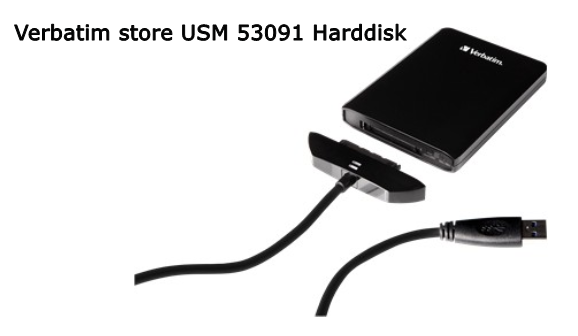

bedoel je zo eentje als hier afgebeeld ...deze is dus met een speciale stekker te gebruiken ...
zie jij deze schijf vermeld staan in de verkenner en via schijfbeheer , wellicht dus wel ...
kun je desgewenst rechts klikken op deze schijf in de verkenner en vervolgens ook " eigenschappen " openen ...
indien zo dan ga je in eigenschappen naar de tab " beveiliging " en je ga je hier het volledig beheer over deze schijf toe-eigenen .
