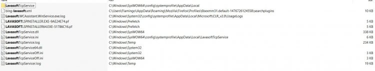

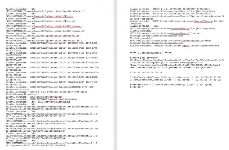

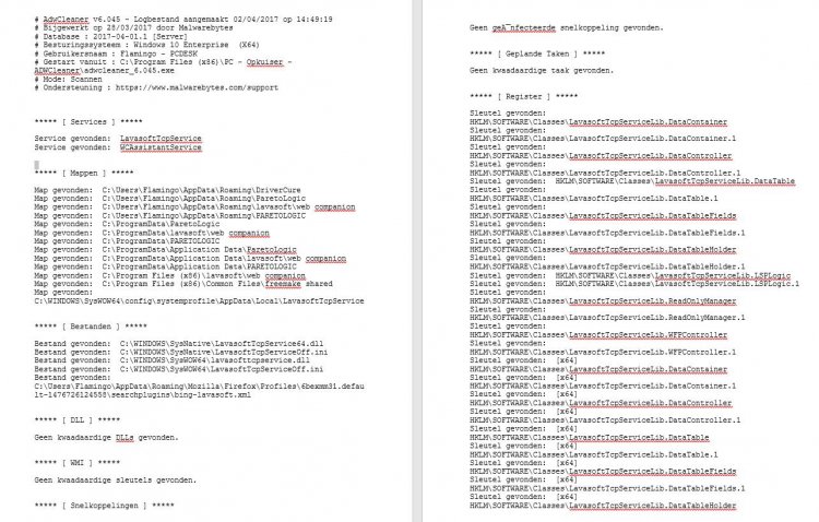

Beste Qtex,
Bij nazicht heb ik nog veel gevonden van "Lavasoft".
Mag dit alles ook weggedaan worden ?
Flamingo
Qtex
laat de AdwCleaner al hetgene hij gevonden heeft verwijderen ...
de Web Compagnion is dus ook van lavasoftware met de bedoeling om verdachte web sites uit te sluiten ...heb jij deze zelf geinstalleerd of is deze zonder uw medeweten er op gekomen

Qtex
dan zou ik je de raad geven om alles van lavasoft te verwijderen en daarna de AdwCleaner nogmaals op te starten ..
