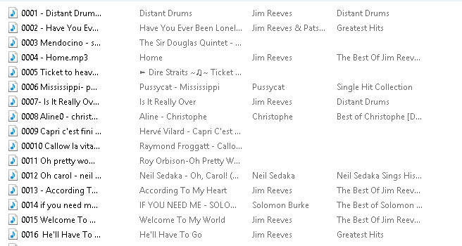

jij dient dus eerst een map aan te maken waar jij vervolgens cd1 tot en met cd 12 neer zet ...d.w.z. je gaat de cd 's rippen naar deze map.(elke cd die je ript geef je een naam en een eigen map...bijv : cd1 enz ...
is het rippen gedaan open je deze map en ga je een nummering dienen toe te passen ...
cd1 nummer je vervolgens van 0001 tot 0015 (in het geval er 15 nummers op een cd aanwezig zijn )
cd2 nummer je dan van 0016 tot 0030 en je ga zo door tot de 12 cd's genummerd zijn .
is het nummeren gedaan maak je een nieuwe map aan ... je plaats in deze nieuwe map vervolgens al de genummerde liedjes ..
en deze kun je dan op de usb plaatsen ..
zie voorbeeld ( dit is maar een deel ...de nummering die ik heb toegepast gaat veel verder !).
