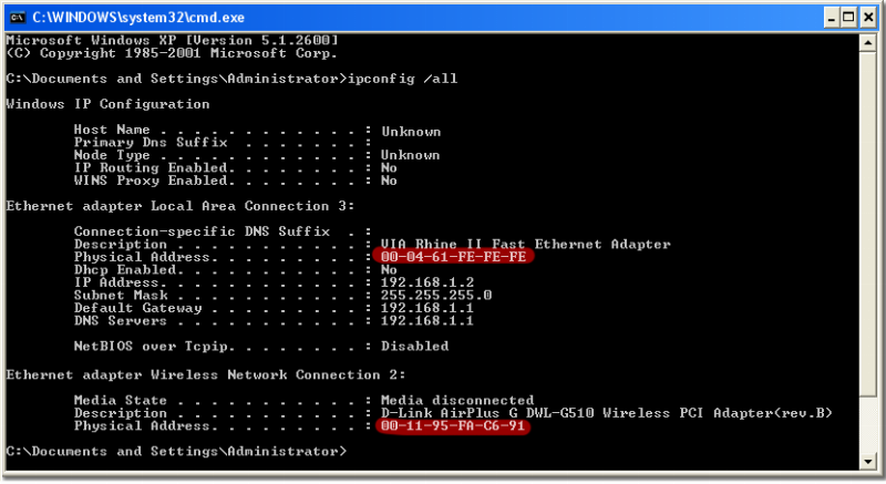

Ik zal nog even uitleggen wat ik met de opdracht CMD bedoeld.
Geef linksonder via de startknop de opdracht CMD
Je komt dan in een DOS schermpje.
Geef dan in het DOSscherm de opdracht ipconfig /all
Nu krijg je heel wat informatie over de aanwezige netwerkadapters.
Een plaatje via Google
