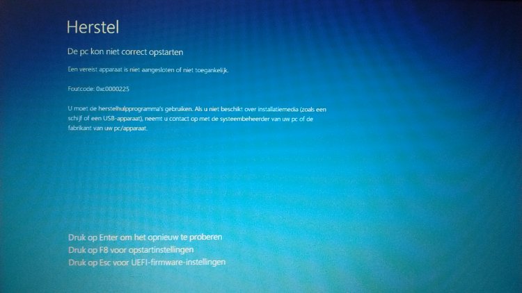

Hoi Qtex, zoals je weet zit ik ook verveelt met een probleem nu. Dat 3 maal opstarten zonder door starten geeft me dit

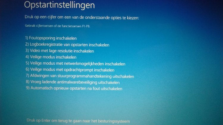

Klik ik dan op F8 krijg ik dit.
Wat kan ik nu doen?
Bedankt op voorhand.
met de opties verkregen door de F8 toets in te drukken ben je niets ... je kan namelijk je systeem niet opnieuw instellen via de veilige modus met netwerkmogelijkheden.. **althans denk ik dit toch ! ( heb het zelf nooit moeten doen !)
**heb je geen opstart media !
er word je vermeld dat je dient op te starten vanaf een usb of een schijfje !

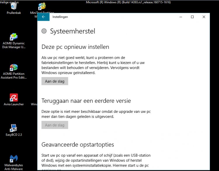

correctie je dient de nummer 5 te kiezen het is inderdaad mogelijk om ook in de veilige modus naar de optie te gaan " deze pc opnieuw instellen "
of zelfs terug te gaan naar de vorige versie !

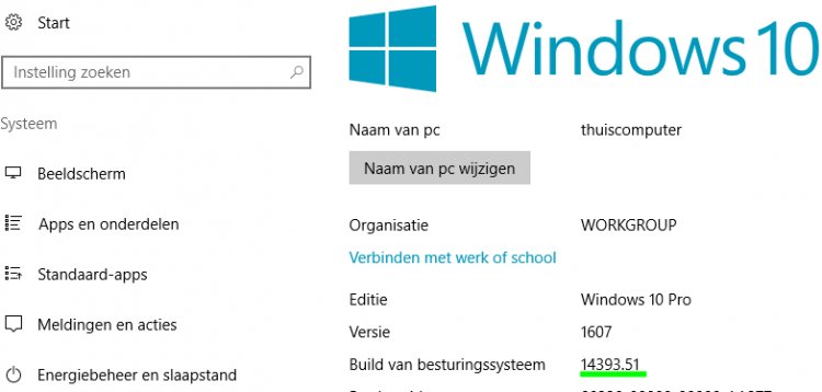

ik ben hier vandaag bezig met een een te kleine schijf van 30Gb welke voorzien was van de Windows 10 te upgraden naar de laatste build 14393.10 .
aangezien deze tijden het upgraden aangaf dat er te weinig ruimte was heb ik in plaats van een schijfopruiming te starten er een lege USB stick aangesloten welke geformateerd werd naar NFTS .
de upgrade is dankzij het media creation tool opgestart geworden en deze zit nu op 40% met het installeren van de updates..
*de manier beschreven in de link hier boven werd dus toegepast .
eindelijk kan ik bevestigen dat het installeren (upgraden ) naar de Windows 10 build14393.10 op een schijfje van 30Gb gelukt is ...met het aansluiten van een lege naar NTFS geformateerde usb stick die dan tijdelijk dienst doet als tijdelijke opslag ...
eerder dacht ik dat deze dan ook de Windows.old map zou krijgen nadat de upgrade voltrokken was maar dit is dus niet zo ....de Windows.old map komt evenzeer op de C te staan en bijgevolg dien je schijfopruiming te starten om deze te verwijderen ...
