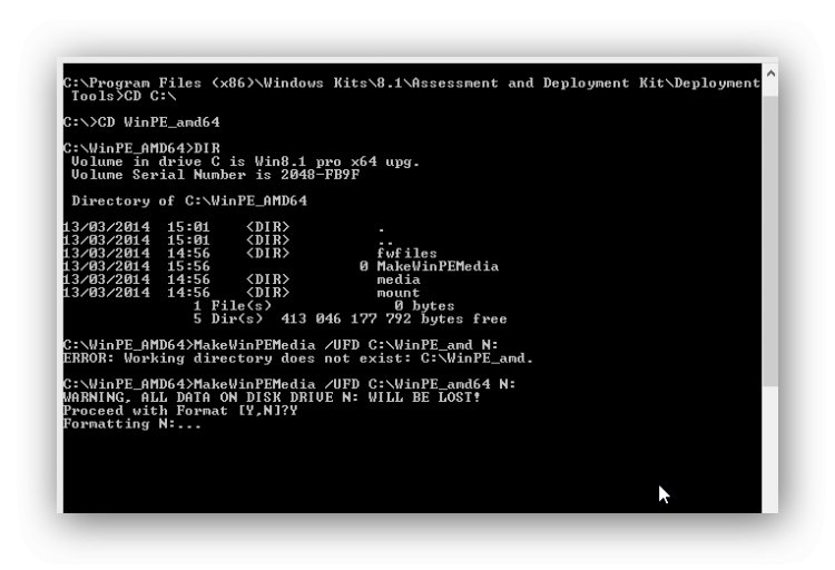

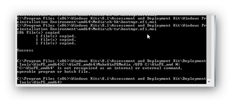

ik heb het Windows8.1 Deployment and Imaging Tools Environment opgehaald en geinstalleerd .

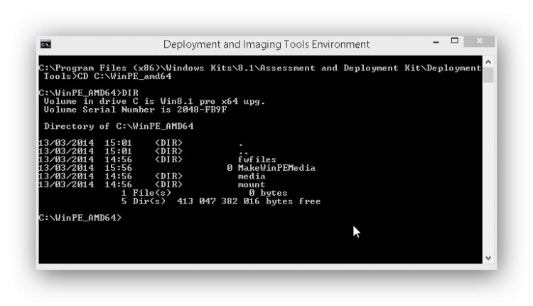

ik heb ook al de opdracht gegeven om de amd64 files / bestanden te kopieeren ...ook dit is dus gelukt .
maar ik ondervind een probleem bij het ingeven van de volgende opdracht ...

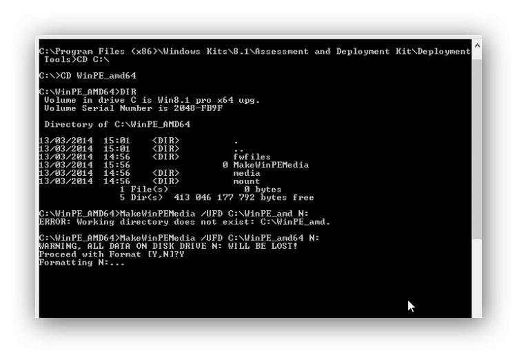

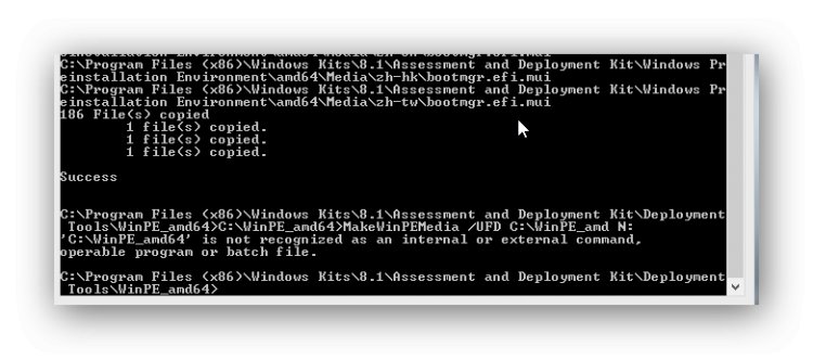

de opdracht die ik ingeef is deze na de c:WinPE_AMD64> C:\WinPE_amd64>MakeWinPEMedia /UFD C:\WinPE_amd64 N:
de letter N is hier dus mijn usb stick
deze is met de bedoeling om dan aan te vangen met de bewerking om de stick aan te maken ..
maar deze opdracht word dus niet aanvaard ..
en ik krijg de melding dat de " C:\WinPE_amd64 " is not recognized as an internal or external command operable program or batch file .
*mijn vraag is : wat doe ik hier fout !

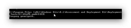

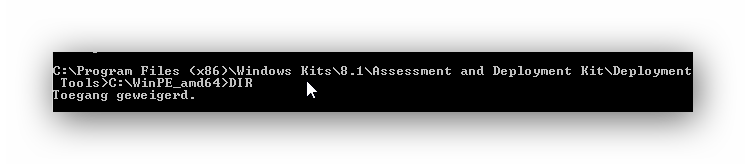

gisterenavond opeens een zwart scherm gekregen en nee het was dus geen Dos venster ...

Moet het begincommando niet volgende zijn? Spatie na WinPE_amd64 en op het einde een \
C:\WinPE_amd64 >MakeWinPEMedia /UFD C:\WinPE_amd64 N:\
Om iets naar een ander station te schijven of naar een ander station te gaan volstaat alleen de drive letter en de dubbele punt. In dit geval dus N:
