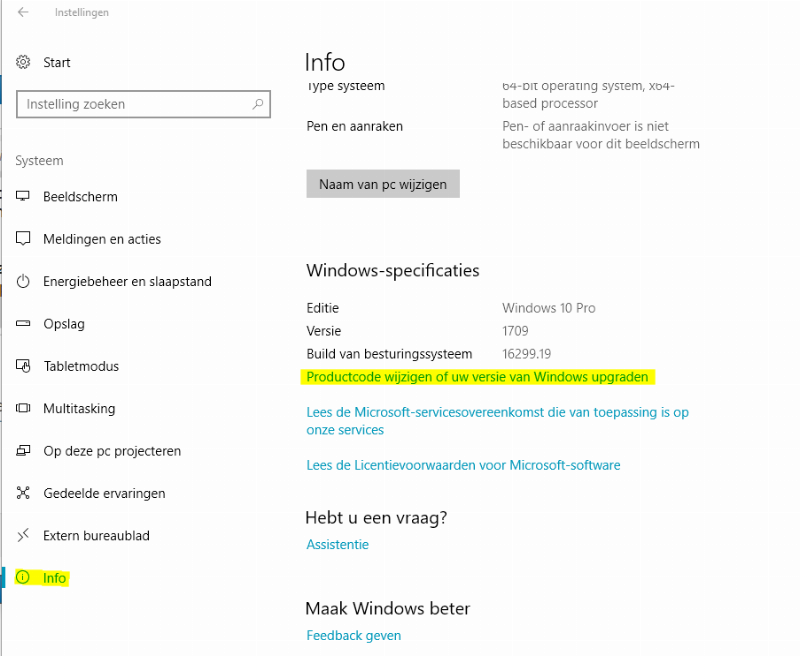

****draai je al de nieuwste build dan ga je eens via start >instellingen >systeem >info
scroll in het blad "info" naar onderen en je zou hier een blauwe regel moeten vermeld zien "Productcode wijzigen of uw versie van Windows upgraden " klik op deze regel ...en geef de pro code in ..

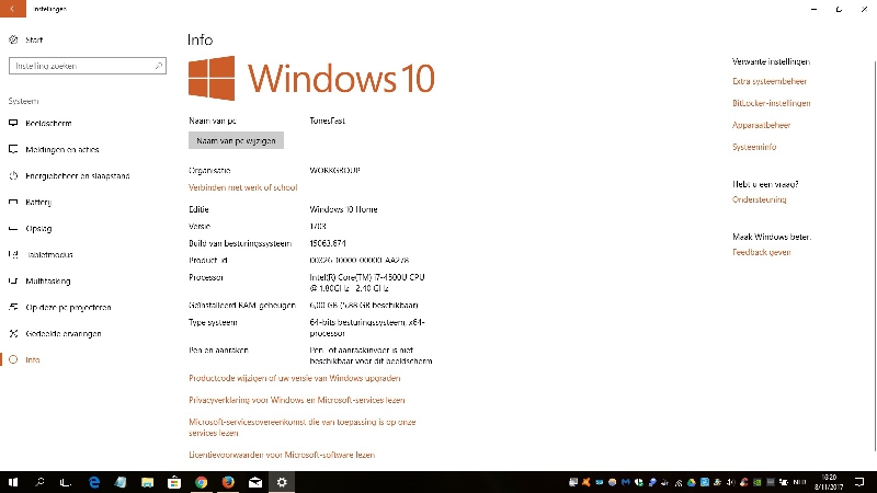

ik zend je een paar screenshots om te zien of ik juist zit, maar zou ik niet wachten op de fall ugrade, die moet toch een deze dagen komen ik heb nu versie 1703 build 15063.674

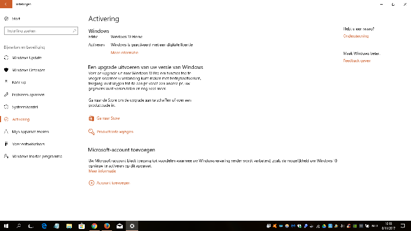

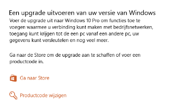

Qtex als ik in de laatste afbeelding klik voor produktcode wijzigen en updgraden word ik direct doorverwezen naar de eerste foto,
activering, productcode wijzigen.

dat klopt inderdaad ...ik dacht dat jij problemen had in het eerste venster daarom dat ik u de 2de optie aanbracht ...

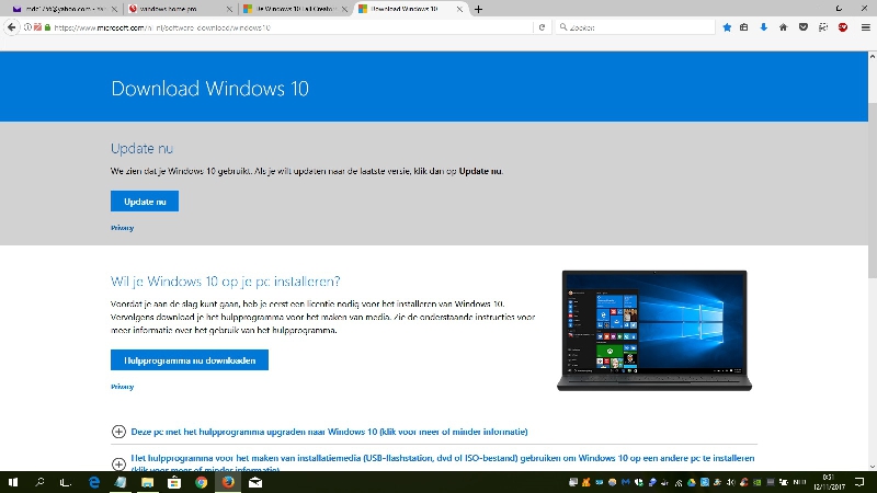

wil jij graag naar build 16299.19 upgraden dan kun je ook gebruik maken van de upgrade assistant in deze link ...

als ik de link volg dan kom ik hier uit
maar ik kan met die windows media creation tool niet overweg ik begrijp daar niets van, ik heb hier een sleutel van een pro
maar moet ik dan met die media creation tool een iso branden, enfin ik weet niet hoe ermee om te gaan
