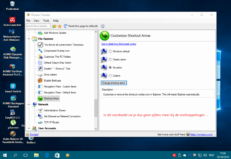

nu om deze zwarte vierkantjes weg te krijgen download je Winaero - Free small and useful software for Windows start deze op en ga naar het onderdeel File Explorer sub Shortcut Arrow optie No Arrow. en klik op "change shorcut arrow"
    9.4 KB · Weergaven: 371
