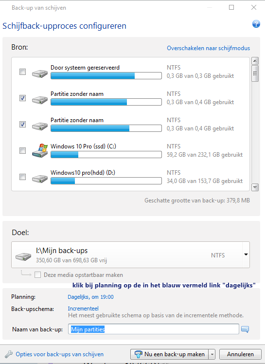

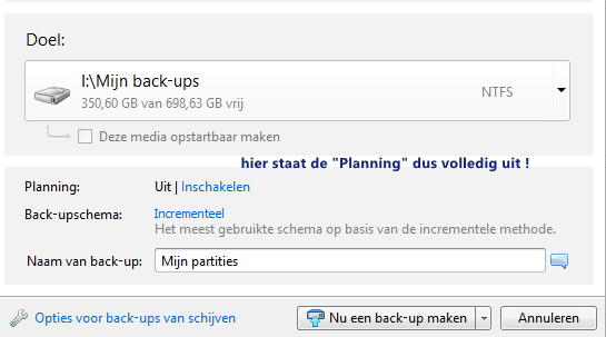

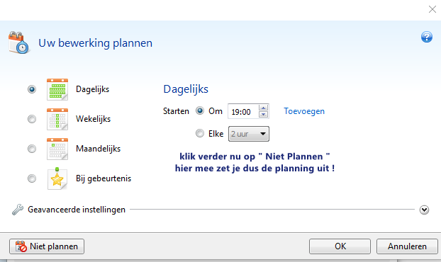

Qtex
ik heb voor u een paar afbeeldingen met de nodige beschrijving ...
om de planning uit te schakelen ..

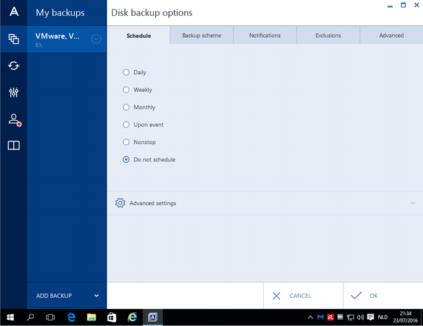

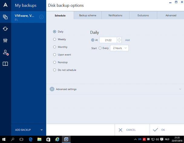

er dient inderdaad instellingen aangepast te worden ...doet men dit niet dan word er dagelijks een automatische backup aangemaakt ...
standaard staat deze schedule namelijk ingesteld op dagelijks ..
dit kan men wijzigen of desnoods volledig uitzetten bij options .. (tandwieltje )
*hier zie je deze standaard instelling !
*hier zie je dat deze volledig uitgezet werd !
