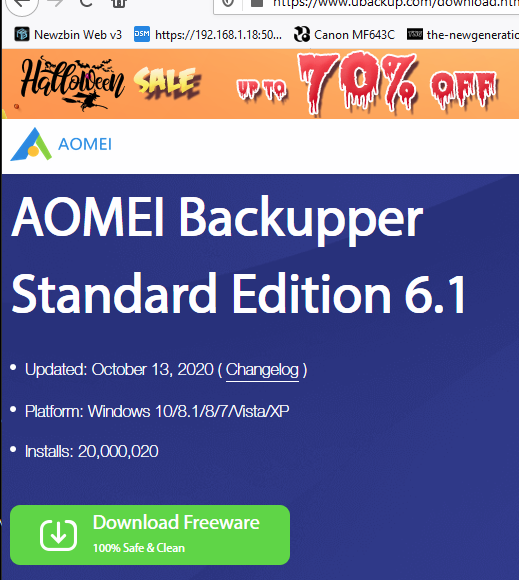

hier kan je wel een Rescue/Bootable Media maken:
Een handleiding:
De knop ' AOMEI OneKey Recovery ' is een verwijzing naar een ander progje. Bepaalde opties zullen wel ook geblokeerd zijn tov de Full version.
