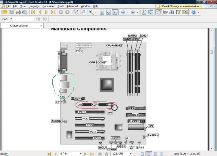

Je bios kan je resetten door jumper jp1 te verplaatsen.
een half uurtje de batterij uit het moederbord halen werkt ook, deze zit net naast je agpslot (zie picture in mijn vorige post).
Dan moeten de settings zijn zoals op p30.

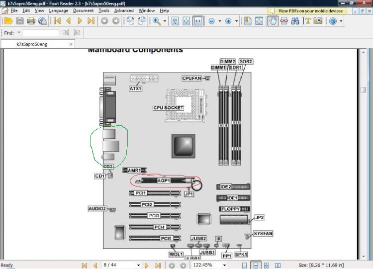

Deze fouten zijn voor de pci slots op je moederbord en voor de ethernetkaart op pci als je die hebt.
Is je internet aangesloten op de groen omcirkelde connector dan heeft dat geen belang.
De modem en ethernetadapter (meestal realtec) zijn enkel nodig om te kunnen surfen.
Je videokaart staat daar niet noodzakelijk los van.
De meeste fabricanten leveren afzonderlijke drivers voor de chipset (sis op uw moederbord).
Jouw fabricant levert die niet.
Je chipset stuurt de pci sloten aan en mogelijk is het agp slot ook via dezelfde kanalen aangestuurd.
