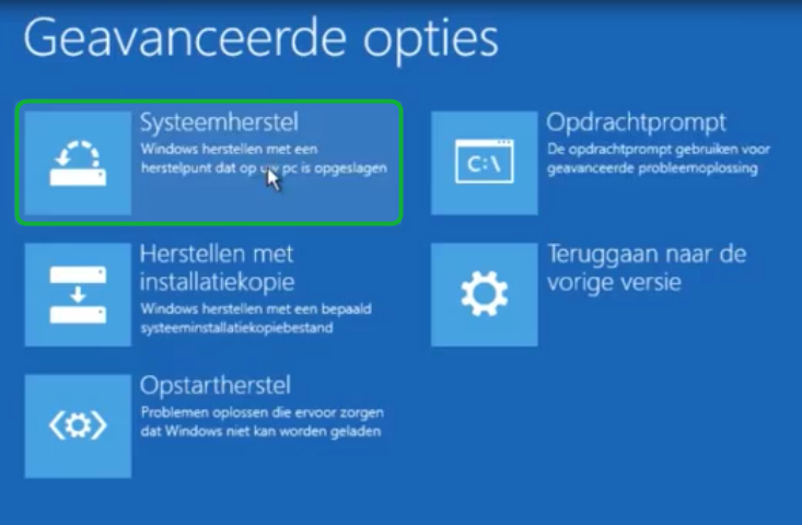

je heb waarschijnlijk systeemherstel gestart van uit Windows zelf ...wel sinds versie 1809 mislukt dit dan ook steeds ..
je dient systeemherstel te starten vanaf een recovery media zijnde een usb stick of een recovery cd waar je dan de keuze krijgt om een eerder aangemaakte herstelpunt te kiezen ..
