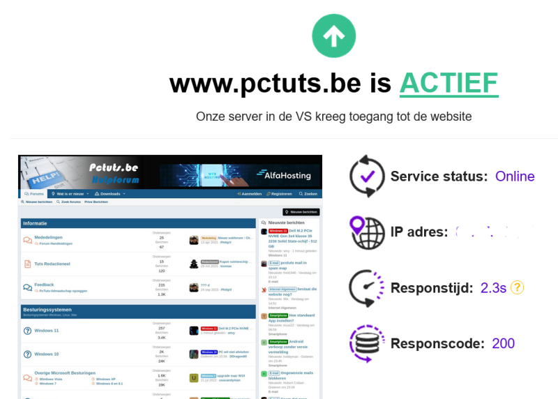

De eerste link van wivy is bedoeld voor de eigenaar van een website. Die lijkt me daarom niet van toepassing.
De tweede link van wivy is wel te gebruiken, maar dan moet je iedere link een voor een in gaan voeren. Dat is tijdrovend.
hoezo ??? dit is het resultaat:

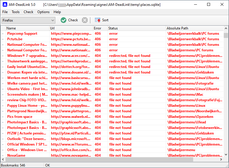

Ik heb zojuist het tooltje AM-DeadLink gedownload en geïnstalleerd: https://www.aignes.com/deadlink.htm
Zouden er in mijn Firefox veel dode bladwijzers zitten? Vast wel, Want ik sla al 20 jaar lang bladwijzers op en ik neem ze mee van de ene naar de andere pc, wanneer ik een nieuwe pc koop.
Hier staat de Help van het tooltje AM-DeadLink: https://www.aignes.com/deadlink-help.htm
Die heb je nodig om te begrijpen hoe dit programma werkt.
Ik koos ervoor om de bladwijzers in Firefox te controleren. Dat zijn er bij mij 546. Na een klik op Check worden alle bladwijzers na elkaar gecontroleerd. Onderaan in dat venster kan ik zien hoever de controle gevorderd is. Uiteindelijk moet daar staan: Check: 546/546. Dan zijn alle bladwijzers gecontroleerd.
Als de check klaar is, dan klik ik op Sort. De bladwijzers waar iets mee aan de hand is, staan dan bovenaan. Let op: niet alle rode links zijn fout. Verwijder alleen de links waarbij staat 'File not found':
Het verwijderen van dode links kan helaas niet via dit programma. Dat moet je via Bladwijzerbeheer van je browser doen. Maar je weet nu wel in een keer wat de dode links zijn.
