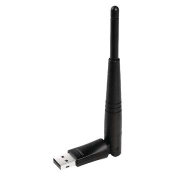

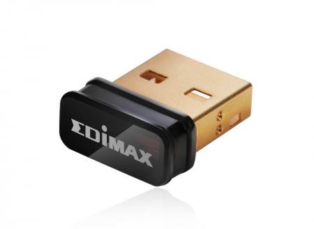

Of het is slijtage van de wifi adapter. Intern een breukje naar de antenne bijvoorbeeld. Zo'n klein usb stickje heeft zo wie zo al een slechte interne antenne tenzij je het iets serieuzere type hebt aangeschaft van Edimax.
Zie afbeeldingen met het verschil in kwaliteit, beiden Edimax.

Hi Skippy
Ik gebruik de Draytek router met 3 " High gain" antennes en de Edimax AC 1750 USB adapter op een USB poort 3.0, er is niemand in de buurt die de 5 GHZ band gebruikt, enkel ikzelf
