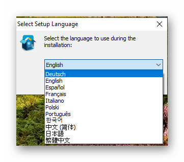

Ja, EaseUS Todo Backup Home is in het Engels. Tijdens de installatie kun je kiezen uit een aantal talen:
Maar Nederlands zit daar niet bij.

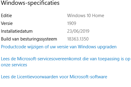

Die versie bestaat niet. Wel versie 1903 of versie 1909. Welke versie heb jij?

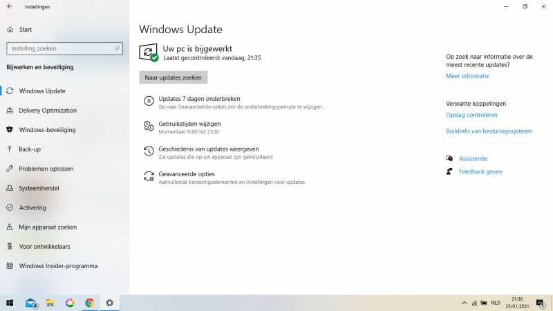

Ook is het van belang om te weten waarom jij de nieuwere versies van Windows 10 niet kunt installeren of niet aangeboden krijgt.
Klik op Start > Instellingen (= het tandwiel) > Klik op Bijwerken en beveiliging > Klik op de knop Naar updates zoeken.
Wacht totdat je pc klaar is met zoeken. Mak dan een printscreen van wat je te zien krijgt en plaats die afbeelding op het forum.
"Productcode wijzigen of uw versie van Windows upgraden" heb ik nog niet durven doen
Zou je ook niet helpen, want je wil niet upgraden, wel updaten.
Upgrade wil zeggen dat je van je Home versie naar vb. een Pro versie zou willen gaan (en dus bijbetalen).
Productcode wijzigen wil zeggen dat je die aankoop al hebt gedaan en die code nu wil ingeven om het resultaat zich te zien activeren.
Geen van beide hebben iets te maken met je probleem.
PhilipV gaf hier al een uitstekend antwoord op. Je moet geen van beide doen! Absoluut niet!
Clauw heeft nog versie 1909, maar het goede nieuws is dat die versie helemaal is bijgewerkt. Hij heeft de meest recente build voor die versie. Dat wil zeggen dat Windows Update bij hem goed werkt. Versie 1909 wordt nog steeds ondersteund. Die versie zal beveiligingsupdates blijven ontvangen tot 11 mei 2021.
Clauw postte zijn vraag aanvankelijk in het topic van MRMJC. Volgens PhilipV hebben MRMJC en clauw dezelfde ervaringen met Windows Update. Dat is volgens mij niet het geval.
MRMJC kreeg in het Venster Windows Update de volgende mededeling te zien: "De Windows 10-update voor mei 2020 komt eraan. Wanneer de update klaar is voor uw apparaat, verschijnt de update op deze pagina."
We weten intussen waarom MRMJC die mededeling kreeg: de oorzaak was bij hem de dwarsliggende Conexant driver. Na verwijdering van die driver kan hij de upgrade naar versie 20H2 wel uitvoeren.
Clauw heeft die mededeling echter niet gekregen. Die mededeling staat niet in het knipsel dat hij liet zien. Het is dus onduidelijk waarom hij versie 2004 of 20H2 niet aangeboden krijgt.

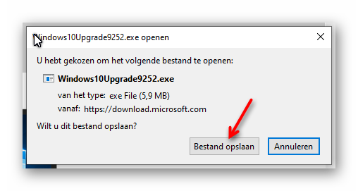

Ga naar deze website: https://www.microsoft.com/nl-nl/software-download/windows10
Klik daar op de knop Update nu
Je downloadt dan het volgende bestand:
Klik op Bestand opslaan.

Heb je deze voorbereidingen getroffen, dan mag je met de rechter muisknop klikken op het gedownloade bestand met de naam Windows10Upgrade9252.exe. In het contextmenu klik je dan op Als administrator uitvoeren.
Volg daarna de aanwijzingen op je scherm.

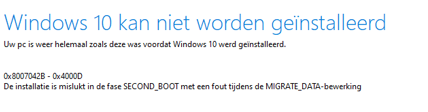

Ik heb gisteren 2 x poging ondernomen om wijn windowsversie 1909 te upraden...en 2 x mislukt.
Wat gebeurd er : ik zie het "wieltje" draaien en te "teller" stijgen tot...85, 86 % en dan ..
stop met aan aanpassen....en krijg dan een scherm waarop onderaan staat " aanpassingen worden verwijderd.
Dat duurt een tijdje en ik krijg terug een onaangepaste versie.
1) De eerste poging heb ik gedaan met wat u hebt meegedeeld (zie hierna)
Nadat alles terug in de oude versie stond kreeg ik het volgende bericht:
Bij de tweede poging gebruikte ik
Hier kreeg ik geen bericht na dat alles terug in de oude versie stond.
Ik begrijp het niet...
Ik had wel de "Avast Premium Security" laten staan en dus niet verwijderd zoals u mij eerst had geadviseerd.
Zou dit dan de reden kunnen zijn?

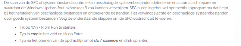

Loop die punten eens na, bellen naar Microsoft is ook een optie die ook wordt vermeld.
Beste (Lange pier)
Bedankt.
Ik heb de punten nagezien en optie vier gevolgd; t.t.z. :
UIteraard opdracht als adminstrator laten uitvoeren.
Ik zag daarna in het log-bestand een enorme lage lijst met aanpassingen.
Daarna heb ik opnieuw windows-updateassistent gestart. en. VOLLEDIG GELUKT.
Ik heb nu de laatste windowversie op mijn laptop die bovendien perfect werkt.
