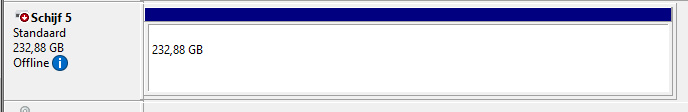

Qtex
je dient wel degelijk in schijfbeheer te zijn ...daar zie je rechts dan schijf 0 vermeld staan en dit zou je C schijf zijn ...
de externe schijf staat ook rechts vermeld als bv : schijf 1 ( ik noem maar wat kan ook een andere nummer)
in dit voorbeeld zie jij hier schijf 5 welke hier een externe schijf is ..
ik klik met rechts in het vakje schijf 2 en kies off-line brengen ..
deze is hier off-line en deze klik ik hier wederom met rechts aan in het vakje schijf 5 om terug deze on-line te brengen ..
Qtex
ik zie nu dat je externe schijf een Raw indeling heeft gekregen waarschijnlijk heb je deze los getrokken toen deze nog bezig was met een schrijfbewerking .... de enige oplossing om deze terug te kunnen gebruiken is dan ook om deze te formateren ...
je vreest echter voor je bestanden die er op staan ...als jij enkel een format doet van deze schijf D en er niets naar wegschrijft dan kun jer vermits een goed recovery programma haast alles terug halen ... voorwaarde is wel dat je de gevonden bestanden naar een andere schijf dan de D laat weg schrijven ..

Qtex
het off/on-line zetten werkt dus niet op een raw indeling maar dit zag ik naderhand pas ..
jij dient zoals ik eerder vermelde de schijf D te formateren en deze bestanden daarna te recoveren door deze gevonden bestanden naar een andere schijf weg te schrijven ...zelf ben ik heel tevreden over iCare data recovery pro (niet gratis ) de gratis versie kan maar een paar gb recoveren ...
