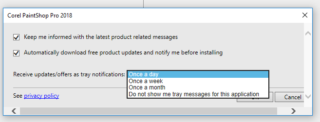

en kan dit helpen
PaintShop Pro 2018: Advertenties / Pop-Ups Uitschakelen
Om de advertenties die afkomstig zijn van PaintShop Pro 2018 uit te schakelen, wordt aanbevolen om de frequentie van de berichten te wijzigen in "Laat het bericht in het systeemvak niet zien voor deze toepassing. Hier volgen de stappen die u moet volgen:

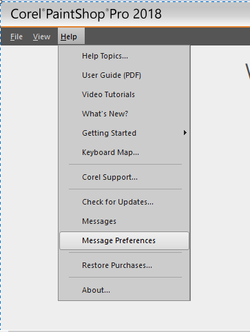

1. Start PaintShop Pro 2018
2. Klik op Help
3. Selecteer Berichtvoorkeuren
Het ziet er ongeveer zo uit:
4. Druk op de pijl-omlaag en selecteer "Laat het bericht in de lade van deze toepassing niet zien" en klik op OK.
Met deze optie wordt voorkomen dat advertenties worden weergegeven in PaintShop Pro 2018
