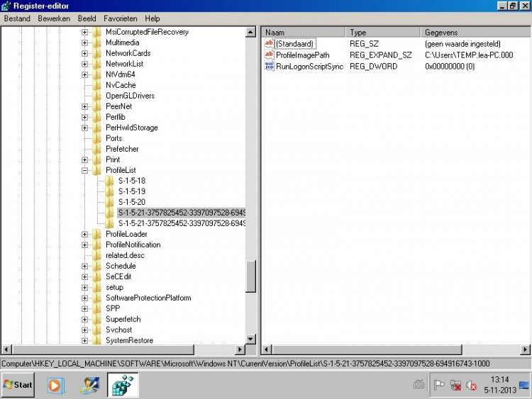

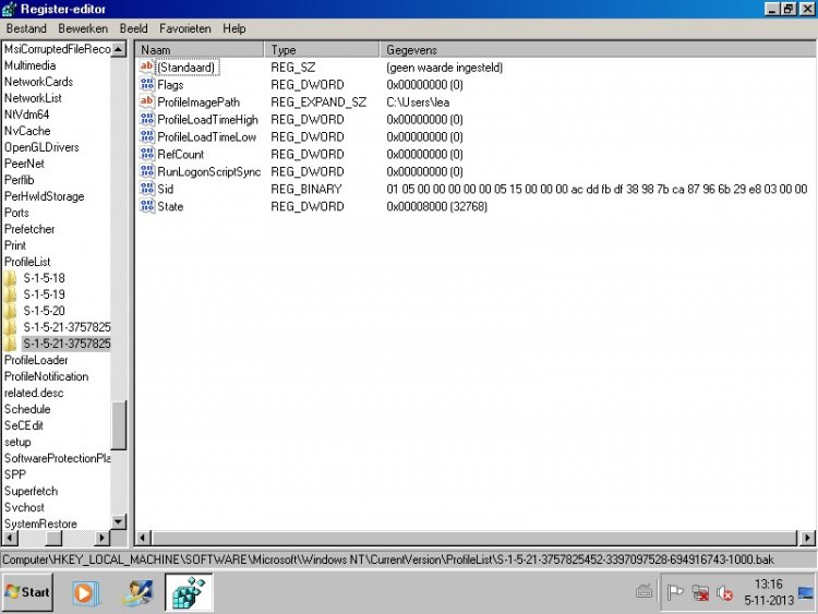

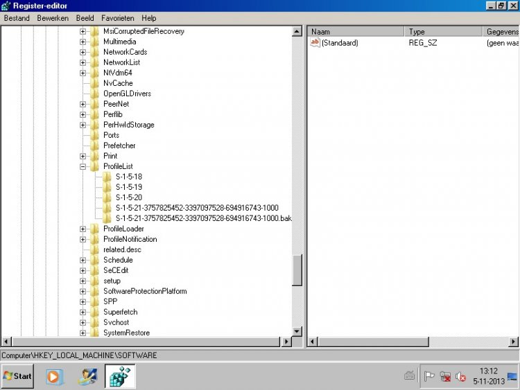

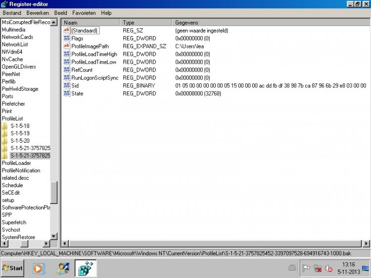

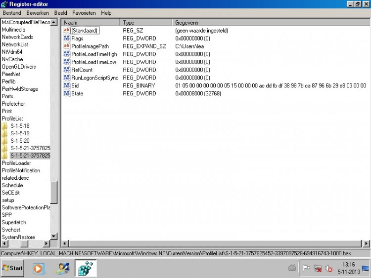

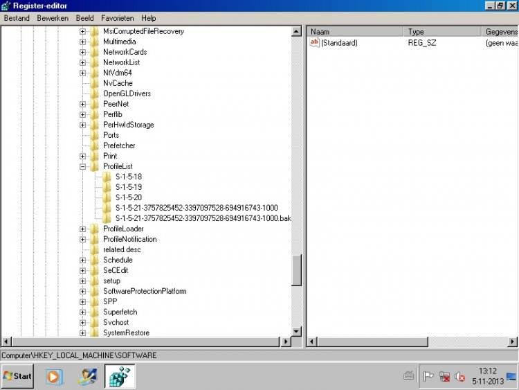

Gebruikers profile
Hoi hier ben ik weer
ik heb weer het zelfde probleem
heb gekeken in het register zo als qtex het schreef in zijn .pdf bestand
heb er een paar afbeeldingen bij gedaan om te laten zien hoe het er uit ziet bij mij
de eerste 3 mappen zien er het zelfde uit als in de .pdf staat maar de laatste 2 zijn anders zie plaatjes

Hoi
Ik heb nu de onderste 2 mappen van naam verwisselt
dus nu is de bovenste met .bak er achter en de onderste niet
nu werkt het weer zo als het hoort
maar ik vraag me af voor hoelang ? of dat het probleem nu echt opgelost is
we wachten af

Het heeft mij in iedergeval voor zover prima geholpen
ik weet nu waar ik in het register moet zijn voor deze fout
alleen snap ik niet hoe het kan dat windows het zomaar verandert de map waar .bak achter staat was goed dat werkt prima
maar de gegevens uit die andere map klopt niet met hoe het wel moet zijn
als hij het na een week nog goed werkt zal het wel zo blijven denk ik
want normaal was het de laatste tijd na een dag of 3 weer mis
