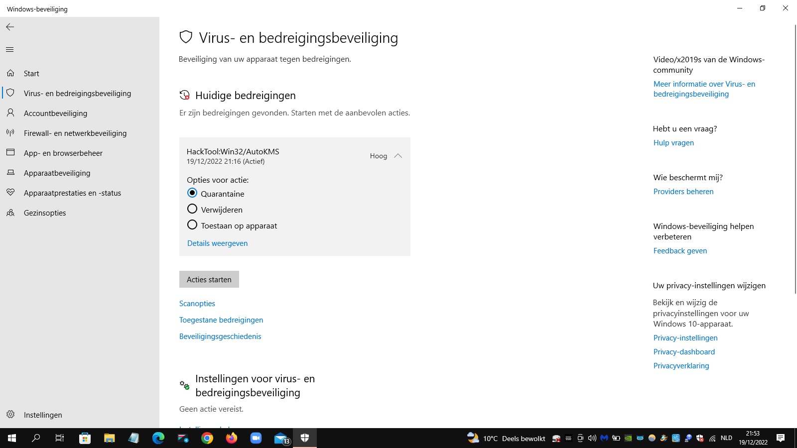

Ik heb eens een volledige scan van mijn laptop gedaan daar hij traag werkt en soms niets meer doet en ik moet herstarten. zie onderstaande foto's, de laatste zegt oplossing onvolledig, wat moet ik hiermee doen aub.
ik kan daar niet veel acties mee ondernemen??
de autokms word gebruikt om de Windows te activeren of te wel de Office welke je draaien heb ..beiden licenties zijn spotgoed koop aan te kopen op het net .
ik zou persoonlijk nooit zulke activatiemethode gebruiken ..
Die 3 van KMS denk ik wel dat je weet wat je kan doen ... iedereen ziet nu dat je een hack-versie van Windows draait, maar je zult wel niet de enige zijn hé ...
Wat die laatste betreft - dat is de enige waar je vanaf moet en wilt vermoed ik.
Maar ik vind ook niet meteen een goede oplossing : wel een pak app-bakkers die hun tool willen slijten, maar daar trap je beter niet in.
ik heb een originele versie van windows draaien en een sleutel gekocht om er een pro van te maken
alleen is MS office niet legaal maar die draait al zolang op deze laptop zonder iets te zeggen en nu plots krijg ik deze melding, na wat zoekwerk kreeg ik dit
maar gaat welk programma gaat er dan niet meer werken, dat weet ik niet??
jouw Office dient waarschijnlijk om de 90 opnieuw gebruik te maken van deze autokms ..
verwijder je deze nu dan zal je best een licentie aankopen of deze autokms bij de uitzonderingen plaatsen .. zodat deze niet meer gescant word .. aangeraden is dit echter niet want de autokms kan bewerkt geworden zijn om mogelijke gegevens door te sturen ..
*ik beveel zulke autokms zeker nooit aan ... zoals ik eerder zei er zijn goedkope licenties te vinden op het net !

@mdc1756 Je zit op het VERKEERDE SPOOR !
De melding die je parten speelt komt niet van die KMS (dat zijn die 3 eerste die je dus toestaat ofwel verwijder je die KMS)...

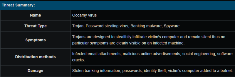

zie mijn bijdrage #3 op je vraagstelling : OCCAMY.C41 is het probleem, bekend op internet, maar ik kan niet achterhalen welk programma op je PC hem uitvoert ... Met een gedetailleerde proces explorer zou je dat moeten kunnen vinden.
Probeer deze maar eens : hij is veilig hoor ! https://www.pctuts.be/resources/process-explorer.145/
Meer info over de trojan :
ik heb gezien dat de enige waarschuwing zit in een map waar een programma staat office 2019 pro en lite versie van spike.
Daar verwijst hij naar.
Ik begrijp niet goed wat je bedoelt met OCCAMY.C41

Dat is de ernstige threat op je eerste screenshot bij de vraagstelling ... Ik veronderstel toch dat je die had bekeken !
Als die er nu nog staat begin je alvast met de aktie 'verwijderen' op die threat uit te voeren.
inderdaad trojan zie hem staan, zou het iets met die polen te maken hebben?

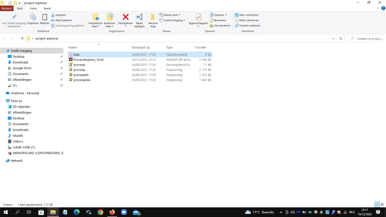

welke procep voer ik uit aub
focus nu eerst maar eens op het verwijderen van de threat vanuit je meldingen van security center van Defender, je eerste screenshot en zie dan of hij nog terugkomt of niet ...
Als je Process Explorer wil uitvoeren (ook nadien of zo ... leuke soft) is het proexp64 voor een normaal 64-bit Windows
