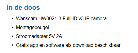

opmerking : je vroeg naar een installatie schijfje en dit terwijl er duidelijk vermeld word bij aankoop wat er in de doos aanwezig is !
**m.a.w. de software dient men zelf op te halen .

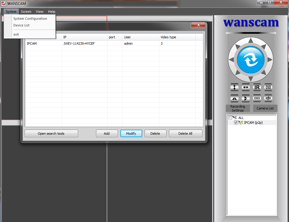

Zal ff een afbeelding plaatsen, al staat mijn camera nu tijdelijk uit zoals je ziet. Ding gaat alleen aan als dit noodzakelijk is.
Als ik het progje opstart krijg je rechts de aanwezige camera te zien. Hier een vinkje zetten en je krijgt het beeld te zien.
Linksboven ga je naar systeem en dan kun je naar de systeemconfiguratie en de device list.
Deze laatste is interessant want daar is de button Modify aanwezig waarmee de de instellingen kunt maken in de IP camera zoals de gebruikte poort en local IP adres en wachtwoord.
Daarna de poort van dit local IP openzetten in de router en je kunt bijvoorbeeld met de smartphone app de camera en beelden zien op de smartphone waar ter wereld je ook bent. Met uiteraard wel een beschikbare wifi verbinding.
Bij screen kun je kiezen voor 1 camerabeeld tot 36 camerabeelden. Dus je kunt hier maximaal 36 camera's mee bekijken. Standaard bij opstart staat het programma voor 4 camera's zoals je in de afbeelding ziet.
