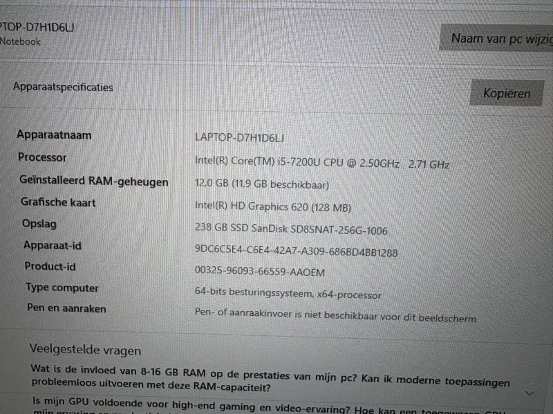

Hierbij een afbeelding van de configuratie van een windows10 laptop, die we willen omzetten naar windows 11.
Echter zou de processor niet ondersteund worden door windows11. Een i5?
Iemand een idee om het op te lossen of is deze laptop total loss na 7 jaar dienst en niet meer up te graden naar windows 11?
Kris.
Je zit net een generatie te laag. De 7de generatie en als ik me niet vergis moet het minimaal 8e generatie zijn, ik zat met hetzelfde probleem bij een pc met een i7-7700K.
Je kunt de alterantieve methode gebruiken, dat biedt echter geen zekerheid voor de toekomst, dus dat is een keuze.
Je kunt er ook voor kiezen om al dan niet gratis of voor 30 euro nog een jaar langer W10 met updates te blijven gebruiken en dan misschien volgend jaar naar een andere laptop om te zien.
OF.... als de laptop gebruikt wordt voor alleen wat internetten, mail en youtube, zou het een goed idee zijn om Linux te installeren. Linux Mint bijvoorbeeld en dan Libre Office voor Word en Excel documenten en Thunderbird voor e-mail.
Werkt perfect en dan kan die laptop nog jaren mee.
