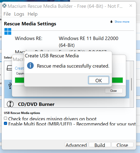

Ik kwam er achter toen ik onder Andere Taken een rescue USB of DVD wilde maken.
De gebruikers interface Nederlands kan de volledige teksten niet tonen.
Er was ook geen mogelijkheid om het rescue medium proces te starten.

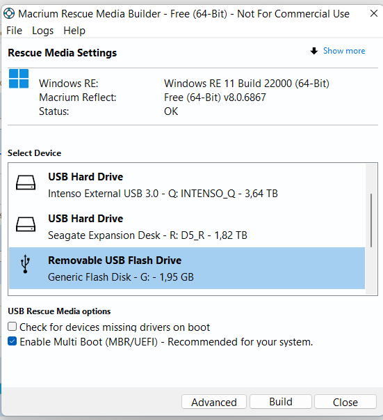

Overschakelen naar taaloptie Engels> Reflect terug opstarten> Gebruikers interface is nu leesbaar en het resultaat ziet u hieronder.
Alleen de bovenste regel en de onderste regel zijn in het Engels nog afgeknot
Not F... betekent Not for commercial use

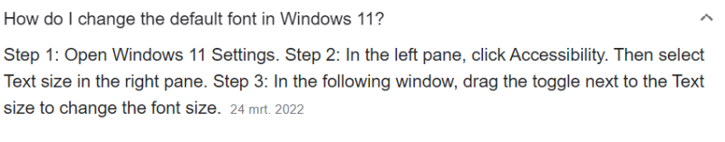

Dat heeft enkel iets te maken met je probleem uit je andere vraag nl. de weergave van lettertypes op je toestel.
Zo'n groot lettertype als hierboven is niet standaard te noemen en daardoor komt niet alles tevoorschijn.
Oplossing
Yep !
In #2 sla je de spijker op zijn kop. Ik heb de standaard systeemfont verkleind volgens
Met verkleind standaard font wordt het plaatje helemaal zoals het moet :
