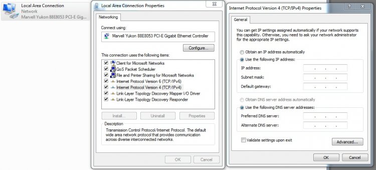

Je kan eventueel ook instellen in je Windows netwerk dat je met een vaste DNS werkt, dus niet verkregen via de DHCP. Je kan dan een primaire en een secundaire DNS instellen. Doet de eerste het niet of is deze niet bereikbaar, dan gaat die naar de 2de DNS server. Hier een voorbeeld van die instellingen. (TCP/IPv4)
Standaard staan beiden op "Automatisch verkrijgen", of maw verkrijgen via een DHCP server. Maar zoals ik vermelde kan je de DNS appart "vast" instellen.
