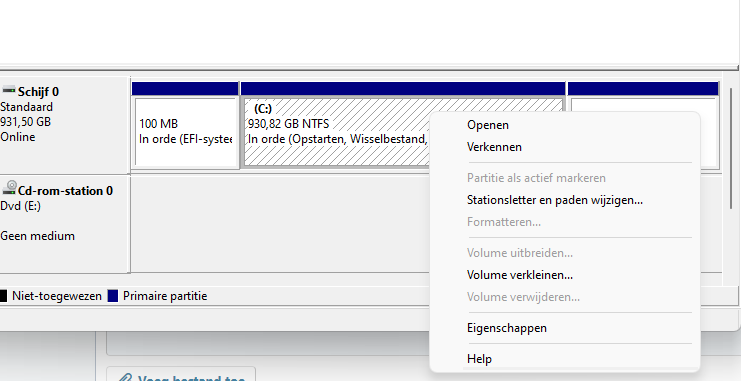

als je naar schijf beheer gaat hoe is dan de indeellinke van u SSD
rechts klikken op Windows logo en dan schijfbeheer daar zou je uw volume kunnen uitbreiden

Weer zette je mij op het juiste spoor. Met Acronis Disk Director kwam ik er achter dat de schijf bestond uit meerdere partities. Ik heb deze bij elkaar kunnen brengen, zodat de schijf weer het juiste volume aangeeft. In Windows schijfbeheer was dit overigens niet zichtbaar. Nogmaals mijn hartelijke dank.
