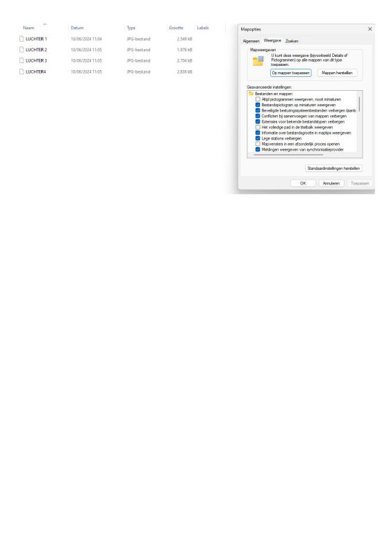

Hallo, reeds een paar dagen het probleem in mijn mappen dat ik geen miniatuur (foto) meer zie van mijn afbeeldingen; zie de bijlage; iemand een oplossing? mvg, Alain

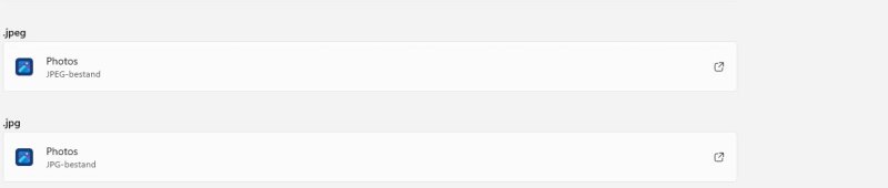

Bij alle bestanden of bij JPG enkel ?

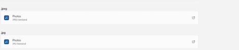

Als het enkel bij JPG een probleem is geworden moet je de default app voor JPG nakijken - dan is er geen standaard app meer toegewezen aan de JPG extensie ...

Kijk je dat eerst even na aub ?

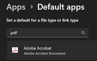

is de reden niet dezelfde ... géén default app voor je PDF bestanden ingesteld ?
zou het niet weten , vroeger was alles normaal en op een bepaald moment heb ik een update moeten doen en het vb is een blanco blad dat je ziet , ben naar mijn settings nu nog even gaan kijken en kan toch nergens iets aanvinken dat een vb zou kunnen geven van wat het is maar is enkel bij mijn pdf file's

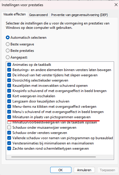

kijkt dit eens na ,of het aan gevinkt staat (zie afbeelding ) het moet zo zijn hoe het op de afbeelding staat !!
ga naar instellingen >> systeem >> info >> geavanceerde systeminstellingen >> geavanceerde >>prestaties
"instellingen voor prestaties ",
