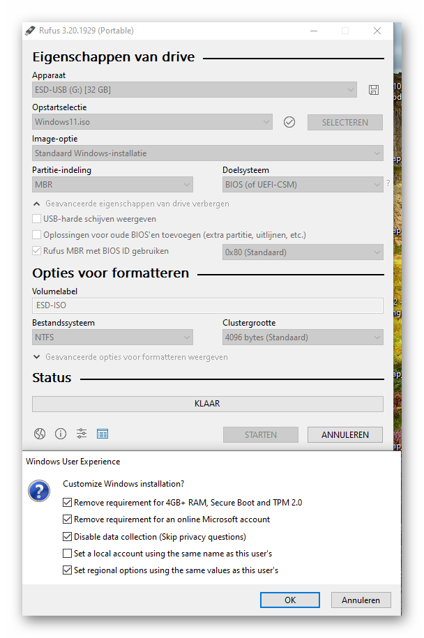

16:23u Daarna Rufus, versie 3.20.1929 portable (let op: mogelijk is er intussen een nieuwere versie van Rufus; gebruik altijd de nieuwste versie), gedownload en gestart. Na een klik op Selecteren bladerde ik naar de iso van Windows 11 die ik eerder had gedownload. Onderstaande instellingen gekozen:
(Let op: ik heb een MBR schijf, dus kies ik voor MBR. Als jij een GPT schijf hebt, dan moet je natuurlijk daarvoor kiezen.)

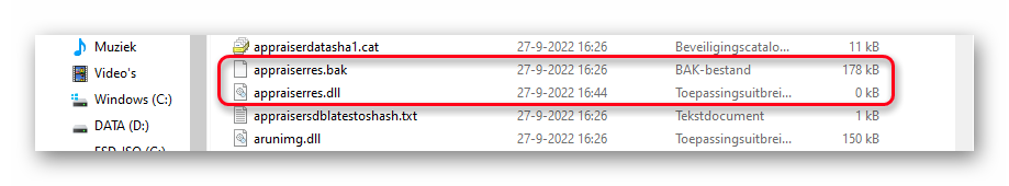

16:45 u Rufus klaar. Controleer daarna de map sources. Moet ik het bestand appraiserres.dll verwijderen? Nee, van dat bestand, met extensie .dll en een grootte van 178KB, is de extensie al gewijzigd naar .bak. Tevens is er een nieuw bestand met de naam appraiserres.dll aangemaakt. Dat bestand is leeg, want heeft een grootte van 0KB. Lijkt me OK zo.

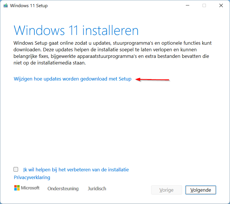

Win 11 2022 stick in pc RJ. Stick geopend. RMK op setup.exe > Als administrator uitvoeren. > Ja.
16:51 u Voorbereiden 100%.

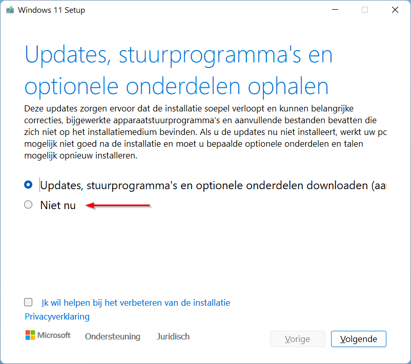

Klik op ‘Wijzigen hoe updates worden gedownload met Setup”:
In het volgende venster klikken op Niet nu > Volgende

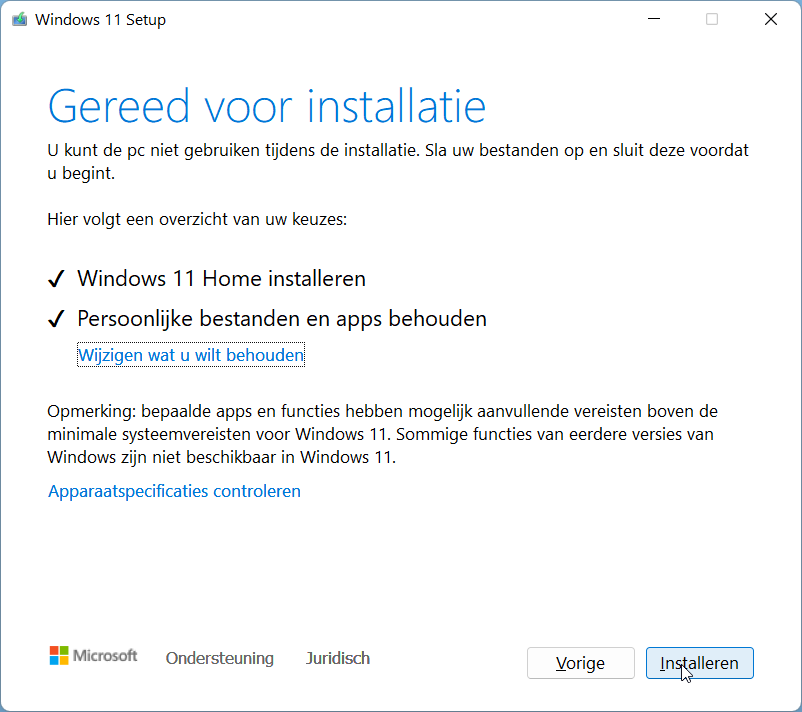

Er staan al vinkjes voor
  • Windows 11 Home installeren
  • Persoonlijke bestanden en apps behouden
Klik op Installeren.
