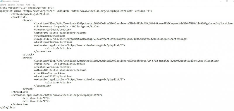

probeer deze xspf bestandje van 2 duitse slagers eens af te spelen ..hier spelen deze 2 achteréén af ..enkel de fate out is er ..
dus enkel het xspf aanklikken en openen via de vlc player terwijl de 2 liedjes elders opgeslagen zijn ..
*note : in het xpsf bestand word de locatie M vermeld
M is hier een interne schijf 3 **mogelijk dat deze bij u niet af te spelen is aangezien jij waarschijnlijk de liedjes op een andere locatie zet !
**je zou dan eerst via kladblok deze playlist moeten aanpassen zodat de locatie klopt met de opslag locatie van u .
de playlist in deze test ziet er dus zo uit ..

Hoi Qtex dat is zo te zien het standaard playlist bestand zonder enige aanpassing.
Want waar zie jij dan hier in de code de fade out geprogrammeerd staan ?
Ik heb <vlc:option>start-time=42</vlc:option> eens in jouw bestandje gezet en kijk dan wat er als het goed is gaat gebeuren.
