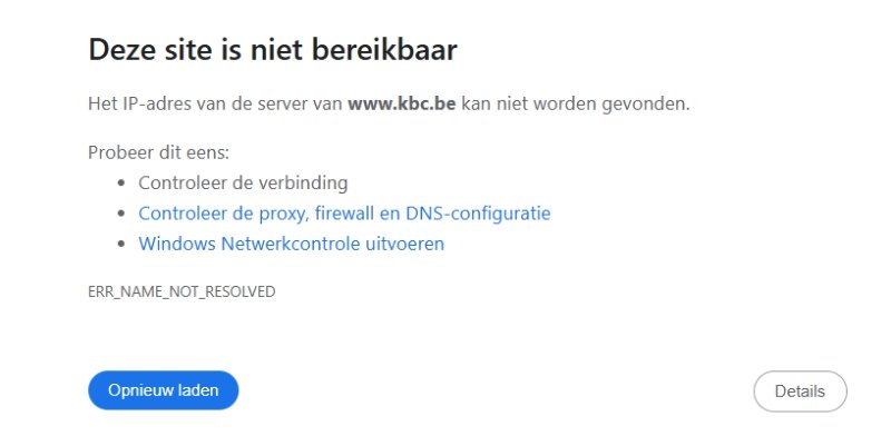

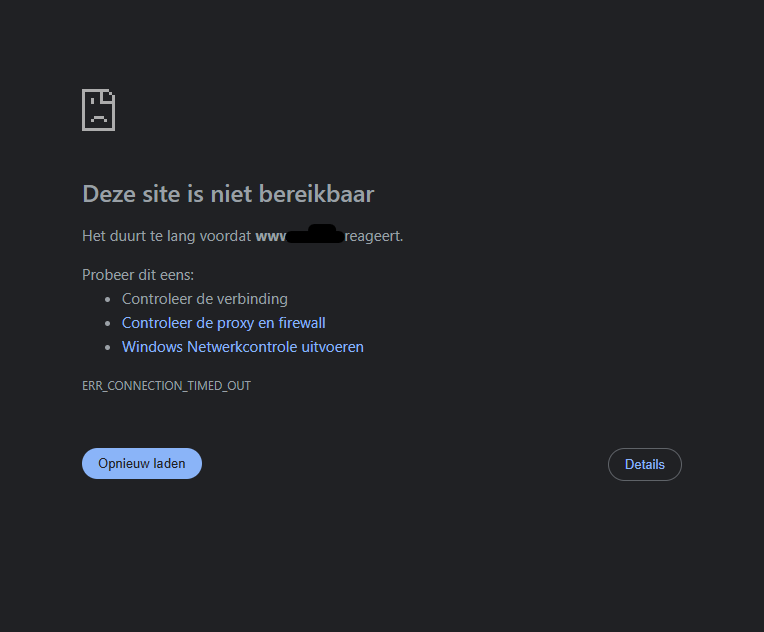

Iemend melde mij het volgende probleem:
Sinds een hele tijd openen niet alle websites die ze wil bezoeken.
Websites van banken, restaurants, proximus, telenet, ... niet.
Lang zoeken komt er een netwerkfout melding.
De websites van DPG-media openen zonder problemen.
Doet zich voor bij Chrome als Edge
Iemand een idee wat de oorzaak is en hoe het op te lossen.
Browser heeft de laatste update.
Alles uit de geschiedenis gewist.
    24.6 KB · Weergaven: 242
Nogmaals, we vragen wat er ingesteld is als DNS.
Als die bijvoorbeeld naar de lokale router verwijst, die mogelijks caching op zich neemt, kan daar het probleem al zitten.
Sorry, maar een DNS in vraag stellen en het vreemd vinden dat je die moet gebruiken zet je wel met de billen bloot.
Zonder dat kan je immers géén enkele website bezoeken behalve als je hun extern IP-adres zou kennen.
Lees eens bij over wat DNS eigenlijk doet - liefst niet bij een site of VPN-boer die je iets probeert aan te smeren !
Je zal snappen dat je er nog maar eens compleet naast zit te babbelen.
Sorry voor het late antwoord, het probleem was niet bij mij zelf en ik was enkele dagen met andere zaken bezig. Omdat sommige websites wel opende en andere niet had ik niet aan de modem gedacht. Door de modem te herstarten was het probleem opgelost. Dank je wel voor de moeite.
