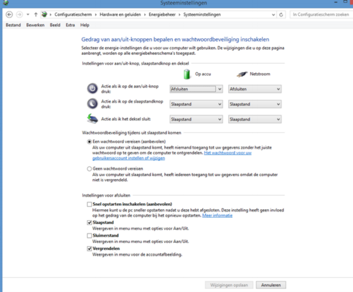

Wanneer je alles goed hebt gedaan zijn de opties aangevinkt / ingesteld zoals in onderstaande screenshot. Start Windows opnieuw op om de instelling te controleren.

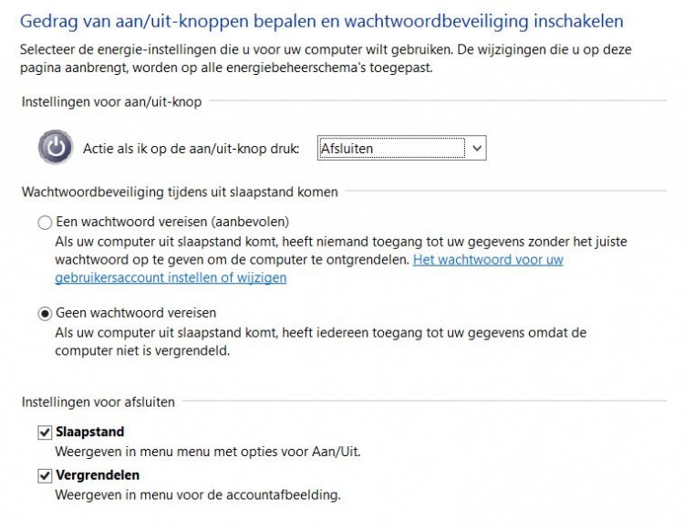

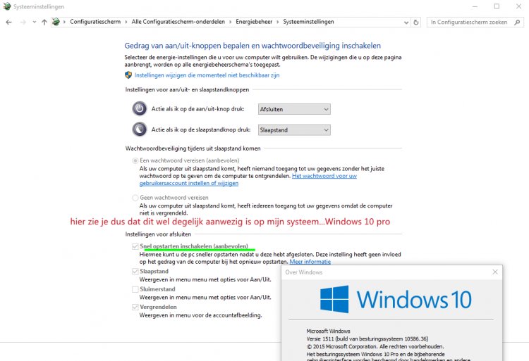

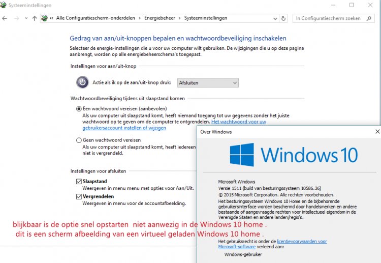

Vandaag nogmaals naar de dochter geweest. Nog altijd met niets resultaat. Betreft dat snel opstarten, daar raak ik niet aan hetzelfde scherm. Vermoedelijk heb je een afdruk van een W8 scherm. Hier dat van mij.
Zoals je ziet, snel inschakelen staat er niet bij.

Qtex
rechts klik op start en kies configuratiescherm ...
klik op energie beheer ....
klik verder op het gedrag van de aan/uit knoppen bepalen ....
klik verder op instellingen wijzigen die momenteel niet beschikbaar zijn ...
en voila je bent aangekomen in het scherm waar je snel opstarten kunt uitzetten ..
vergeet de aangebrachte wijzigingen niet op te slaan !
Qtex

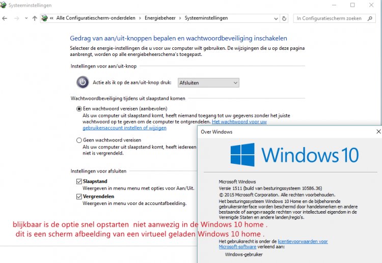

de optie om snel opstarten aan of uit te zetten is blijkbaar NIET aanwezig in de home versie !
Qtex

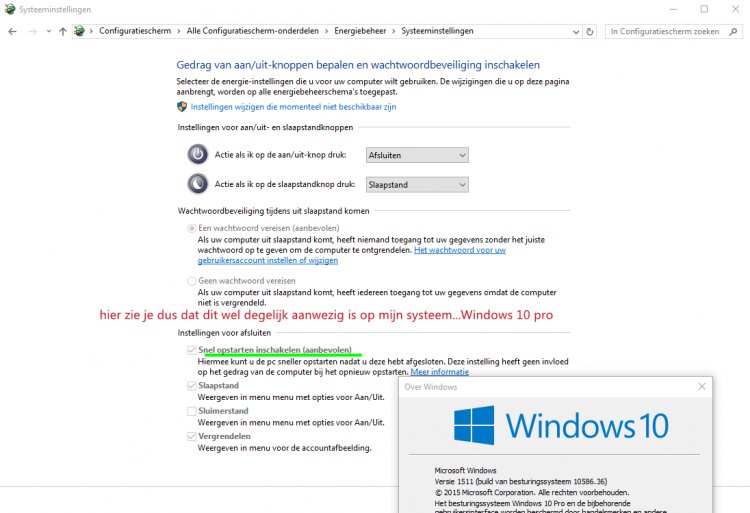

de afbeelding van en bij bericht #12 komt van een pro de afbeelding bij bericht #13 komt van de virtuele geladen home
waarom dat zij deze optie niet heeft terwijl deze hier wel aanwezig zijn op de pro begrijp ik dan ook niet !
