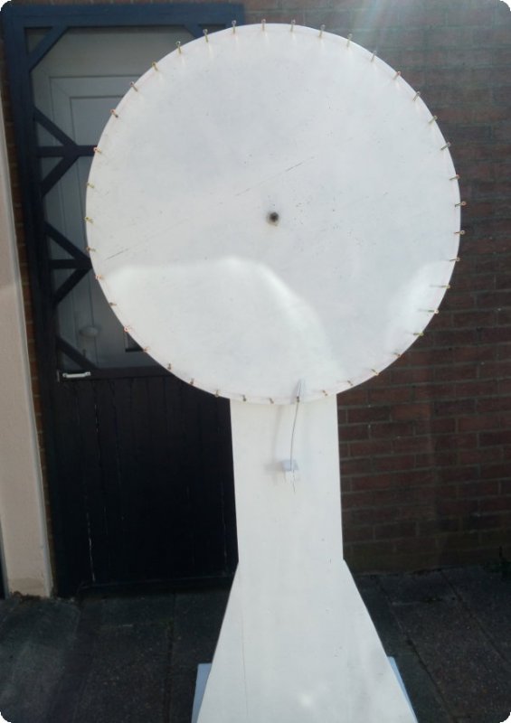

op vraag van mijn dochter diende ik een rad te maken vergelijkbaar met "rad van fortuin " maar deze diende dan recht te staan !
waarom ze deze nodig heeft ontgaat me en moest ook voor mij een verrassing blijven ..
allezins zou ze deze nodig hebben op haar trouwfeest in het geval deze als nog zou kunnen door gaan op Zaterdag 16 juli .
ben er wel geteld 3 dagen aan bezig geweest ...
gelukkig had ik hier alles bij de hand want de doe het zelf zaken blijven gesloten ..
het rad is 1m de staander is 1.70 hoog
de as zit op 15 cm van boven ..
het rad word nog op verdeeld door mijn dochter of de toekomstige schoonzoon .
Gij kunt goe knutselen. Ik zou niet weten hoe ik eraan moet beginnen.
awel cve ik diende er ook over na te denken aangezien ik geen rollagers had liggen ..
dit heb ik kunnen oplossen met 2 ijzeren buisjes van verschillende diameter en rollager vet .
in de kleinste buis komt dan de draadeind van 12mm welke vast gezet werd met aan de uiteindes een m12 moer waar door een nagel zit zodat deze moer geblokkeerd is en zeker niet los komt door het draaien van het rad.
