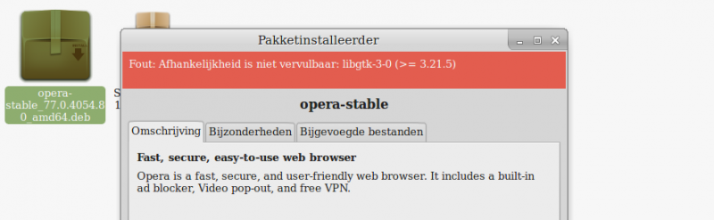

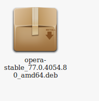

Is opera browser nu echt niet te downloaden op een Linux machine (test laptop)
Zowel de 32 en 64 krijg ik dan - fout
ook met de 32 bit
    113.1 KB · Weergaven: 448
    11.8 KB · Weergaven: 464
dat is dus géén fout bij het downloaden maar bij het installeren ! Totaal iets anders ...
Er is dus in je systeem een component die niet volledig uptodate is en die noodzakelijk is.
Voer dus eerst het updatebeheer van je Linux uit.
Klopt, als je met Linux werkt (of wilt werken), moet je in staat zijn om die componenten manueel te updaten. Voornamelijk command line leren werken.
