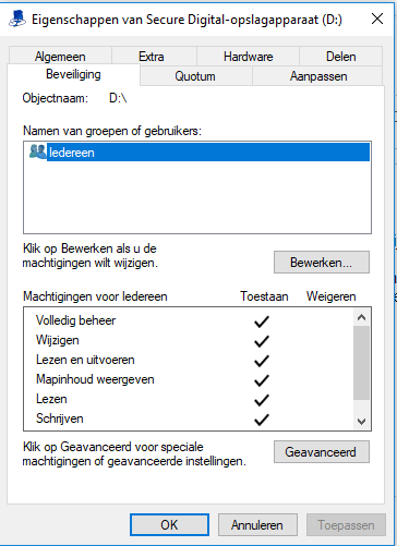

*wil je ter verduidelijking ook eens de eigenschappen weergeven van deze sd kaart >beveiliging >bij iedereen zou dan het volledig beheer aangevinkt moeten zijn ..

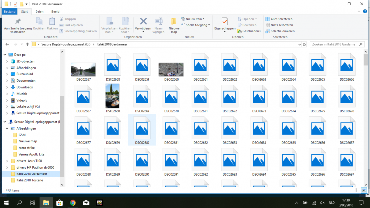

Dit zijn zoals je kan zien foto's van aan het gardameer van dit jaar op mijn SD kaartje en niet te benaderen of toch enkele wel.

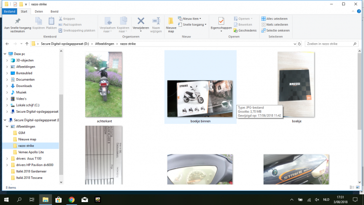

Dit is van voor we op reis vertrokken van mijn scooter die te koop staat. Deze zijn wel prefect benaderbaar en als ik erop klik zijn ze mooi duidelijk en niet wazig.

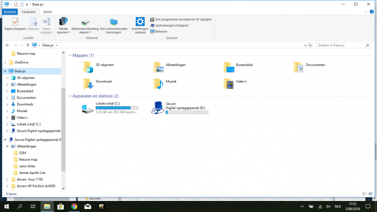

Dit is in verkenner op " deze pc"

wat echter de reden is van niet kunnen "saven" weet ik zo niet te zeggen aangezien bij "iedereen" het volledig beheer aangegeven word …
