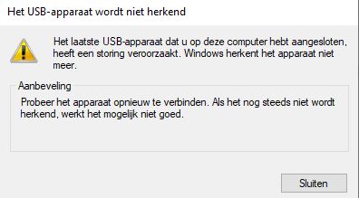

Mijn geluid werkte altijd goed, ook deze middag, en nu niks meer, de instelling stond vroeger altijd op "USB audio 1.0", maar deze staat er niet meer bij.
Iemand een oplossing.
Thanks

Raar, als ik de verbinding verbreek en open de tool dan is de rode indicator weg en van zodra ik terug de usb verbinding maak komt de rode indicator terug, maar kan hem dan niet verwijderen.

Tja, dat is het dan .. vrees ik - versterker veroorzaakt het probleem, niet je PC ...
Geen idee hoe modern die versterker is, maar is dat er een die op stand-bye gaat staan ?
Zet hem dan eens een paar minuten VOLLEDIG uit, start hem dan op en sluit hem vervolgens aan op de PC.
Oplossing
Die versterkers van tegenwoordig zijn eigenlijk halve computers ... Ik heb er hier ook zo één, een Onkyo high-end.
Maar die draaien dus op een heel pak software, bijna een operating system, je kan dat zien dat bij het opstarten er meestal van alles passeert op de display. Ik heb er via een scherm zelfs op aangesloten op het media center gedeelte beetje makkelijk te gebruiken en dan zie ik bij opstarten gedurende een minuut of 2 ook 'initializing'...
En dus hebben die bakken ook gewoon poorten o.a. USB en die kunnen blokkeren. Een reboot lost dat dan vaak op.
