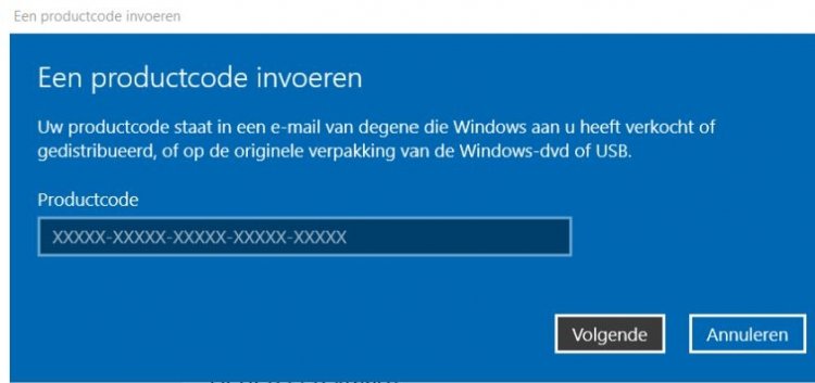

Sinds een paar dagen verschijnt er een bericht productcode invoeren ,
ik heb een update gedaan van win 8.1 naar win 10 , heeft een hele tijd goed gedraaid ,
heb dan een krach gekregen en de pc hersteller heeft hem terug goed gemaakt.
Draaide reeds een ruime tijd goed , tot ik deze week dit bericht kreeg van productcode invoeren.
ik weet verder geen raad , waar kan ik dat vinden , heb geen verdere informatie over mijn pc.
heb wel een herstelschijf van win 10 die ik gemaakt heb na de krach , maar ben benauwd om dit te gebruiken ,
en ik weet ook niet of ik daarmee de productcode zou terug hebben ?
Beetje hulp zou welkom zijn .Dank U
mvg
louwe
    31.9 KB · Weergaven: 458
*normaler wijze indien je dus eerder een upgrade gedaan heb van een legale Win8.1 naar de Win10 dan zou je Windows 10 digitaal geactiveerd zijn ..
er van uitgaande dat de Win8.1 een legale Windows was ..
het is gebleken dat sommigen herstellers er niet van terug deinzen om soms over te gaan tot het installeren van een niet legale geactiveerde Windows ...
ik veronderstel dat jij deze desktop of laptop eerder wel aangekocht heb met een legale Windows … 8.1 wel dan gebruik je die licentie om deze Win10 te activeren

het terug plaatsen van een herstelpunt is een mogelijkheid maar dan komt de "update " er wederom aan ...das dus niet echt de oplossing *althans als jij vermoed dat dit het gevolg is van een update !
*betreft het om een laptop te gaan dan kan de licentie sticker onder een klepje zitten aan de onderkant ..uit het zicht dus .

Mijn PC is een Medion heb wel een productkey van win10 pro terug gevonden via winver , maar die key werkt niet en krijg een foutbericht van 0xC004F074
via winver is geen licentie te achter halen … mogelijk dat jij je hierin vergist …
je heb de recovery disk gevonden van de Win8.1 maar deze kun je dus niet gebruiken omwille dat je er een Win 10 op heb staan ...daarbij heeft deze disk geen nut ..
de licentie zit namelijk ingebakken in je bios …
was de Medion oorspronkelijk voorzien van de W8.1 Pro en werd deze geupgraded naar de W10 Pro dan kun je overwegen om de pc ( desktop of laptop ) te vernieuwen ….aangezien de licentie ingebakken zit word je vernieuwde Windows digitaal geactiveerd .

Dank U voor uw hulp , inderdaad het was niet winver , maar " produkey " die mij de productkeys gaf , maar die key´s werken niet.
heb ook nagekeken via "Windows Schript Host " zie daar een gedeeltelijke productcode staan , de laatste 5 nummers van de code die ik vind via "produkey"
dus geen stap verder.
Ik denk dat ik de windows 10 pro zal aanschaffen kost wat maar je bent uit de problemen , ik kan voor het ogenblijk nog werken op de pc ,
krijg wel enkele melding om die productkey te vernieuwen , maar kan nog verder.
Vriendelijke groet.
louwe
de key die bij u gevonden werd eindigt deze met de laatste 5 op 3V66T
indien zo is dit niet de activatie code maar eerder wel de upgrade code naar de Windows 10 pro …
*indien de Windows 8.1 niet een pro versie was dan verkreeg je de Windows 10 home en zal je een andere reeks cijfers/letters te zien krijgen …. eerder deze 8HVX7 ook dit is dus een deel van een upgrade code en heeft géén betrekking tot het activeren van Windows .
das inderdaad het tooltje dat zowel je ProductID weergeeft als ook je Serienummer en je Installatie Key….
het rare is hier nu wel dat de installatie key dezelfde is als wat eerder hier werd weergegeven via jelly bean ..
