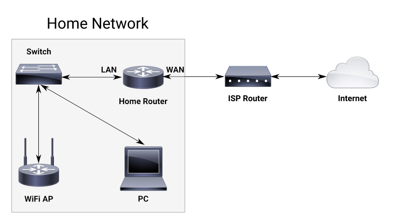

Dus als je een eigen router aanschaft dan kan dat, maar enkel ACHTER de officiële en de settings van die eerste bepalen natuurlijk wat je met de achterliggende kan instellen. In de praktijk komt het erop neer dat je best een AP instelling kiest dan en/of een switch gebruikt ipv. een router.

Ik heb telenet, maar router hangt in berging(kelder) en in tuin is signaal redelijk zwak, wil ik van berging een utp kabel naar tuinhuis leggen ,en daar D-link DI-524 of DWL-2000Ap plaatsen , zo is de wifi sterker. Dus moet ik configuratie van deze geraken om mijn wifi te beveiligen .

??? Waar haal je dat vandaan ? Als de configuratie van je wifi op de eerste router goed is en je verbindt een AP in je tuin met een UTP-kabel dan wordt die toch gewoon overgenomen ?
En die uitbreiding doe je best met een Range Extender - al dan niet met UTP kabel of draadloze extender.

Ik verbind mijn AP , rechtstreeks met kabel in laptop(deze is niet verbonden met mijn netwerkwerk)en toch kan ik niet inloggen in AP (d-link DWL-2000AP)192.168.0.1 of 192.168.1.1 geen van beidelukt niet , kan ik ip adres van deze AP niet vinden in Windows 10 bij netwerk en internet ?
