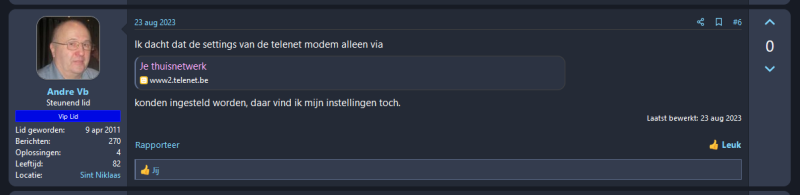

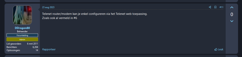

Ddragon heeft gelijk
dan wifi netwerk kiezen daar kan je van alles zien en aanpassen.

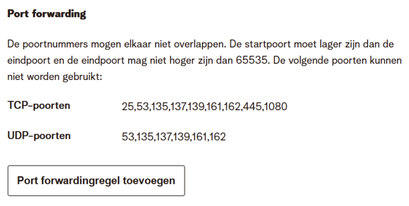

Port forwarding is nog wel steeds in te stellen via het 'Mijn Telenet' portaal.
Zoals in de screenshot kan je bepaalde poorten (terecht) niet gebruiken hiervoor.
