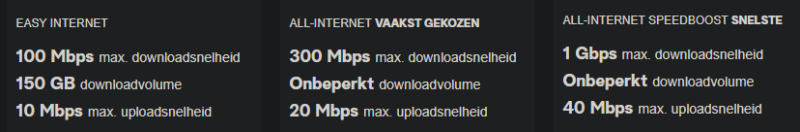

maar bij Telenet zijn die waarden gewoon commerciële prietpraat zonder enige garantie dat je dat ook haalt.
hmmm, ben ik het toch niet volledig mee eens.

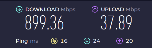

Is misschien niet de volledige 1Gbps, maar bepaalde variabelen zullen dit zeker beinvloeden. Router, webrowser, ...
De reden waarom een bepaalde snelheid niet (of wel) gehaald wordt, of diegene die eerder een realistische waarde bied, ligt meestal aan omprem factoren. Dus klagen en zagen dat iets niet goed werkt, moet 9/10 intern gezocht worden. Al dan niet gecombineerd met een gebrek aan kennis.

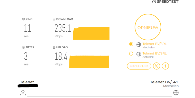

Nee, met bovenstaande waarden ben ik best tevreden.

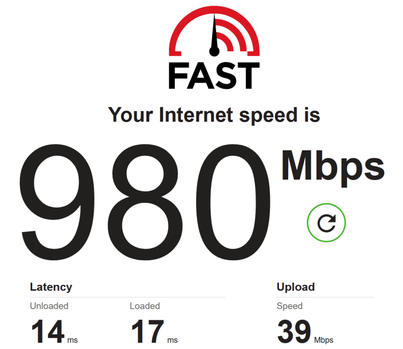

En van een andere testbron, betrouwbaarheid mss niet gegarandeerd(?):

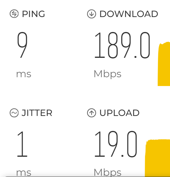

Bij ons is de downloadsnelheid 285 Mbps en upload 19 à 20 Mbps.
De snelheden hangen o.a. af van de locatie. Wij hebben hier geen beschikking over fiber, dus tragere snelheden.
Voor ons huis-, tuin- en keukengebruik is dat voldoende. Zelfs toen ik nog werkte als IT-er was dat voldoende.
