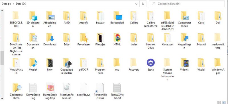

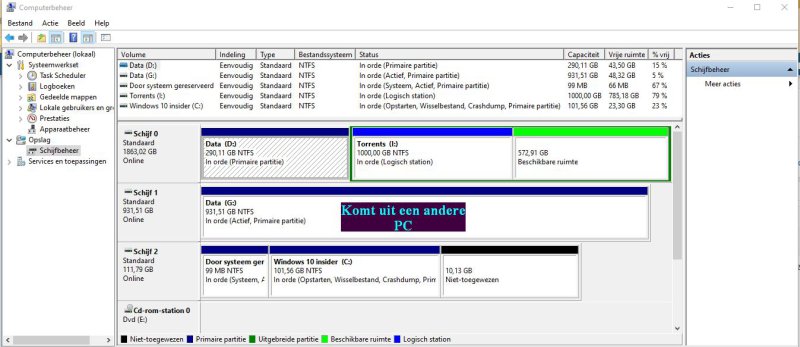

Dit is mijn oude Intel PC, waarbij alle data naar D zijn verplaatst.
Dat het de echte windows opslag is kunt U aan de icoontjes zien en zoals U ziet staat ook mijn bureaublad op D:
